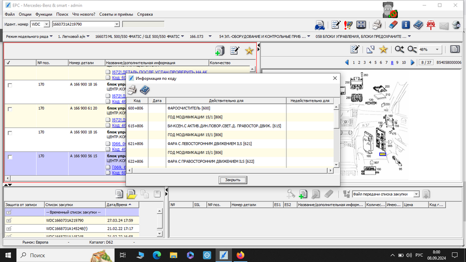

Помогите подобрать передний SAM(как японял, только он меняется), для установки диодных фар от GLE на ML W166 2013г.в.
WDC1660731A219790
Сейчас установлен A1669001708
Не понял, какой именно номер и чтоб содержал весь мой функционал?
Или это просто, почитать))
Понятное дело, что и почитал и посмотрел, но я просил посодействовать в поиске именно подходящей запчасти, для замены моего, а не просто ..
Если с кодом 615, блоки отсечь сразу, тогда остаются только два блока :
A1669001816 и A1669006120
и получается в GLE код 600 отсутствует ?
