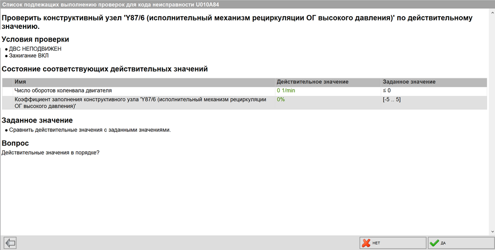

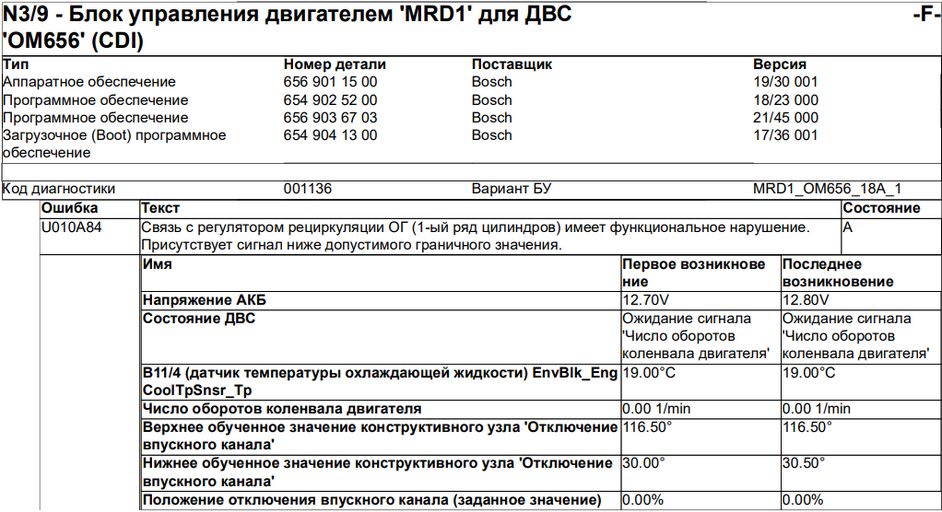

Доброго дня, есть 167, мотор ОМ656, с ошибкой как на скрине, ни на что не влияет, чека нету, авто в продажу идет, хотят починить... Все проверки проходит, все значения и тд по проверке в норме. Авто работает нормально, жалоб нет, но постоянно активная висит данная ошибка в моторнике.. Есть какие-то идеи у кого или может кто сталкивался? Спасибо.

что по проверкам предлагает?
тут не ошибка связи, а то, что управление вне диапазона.
активация работает?
Ща доберусь до авто скоро. По проверкам предлагает посмотреть значения, они в норме. Ща активацию попробую.
А вот тачка шитая, мочевину отшивали на ней, может и правда тут проблема, но ща активации и тд попробую сперва.

Так он всего одну проверку по ошибке предлагает: посмотреть заданные и действительные, он заданные -5 +5 градусов, действительные 0. И типа все в норме, если далее мучает проблема проверяйте провода соединения и тд. Если надо скрин сделаю.
Вот проверка, можно пойти типа значения не верны и там замеры и тд, но если значения как на скрине в диапазоне, ну просто все хорошо, там смотрите провода, разьемы...
В активации тоже 0% и никакой активации с кнопки не происходит...
