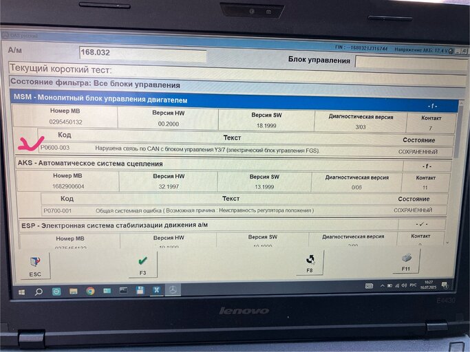

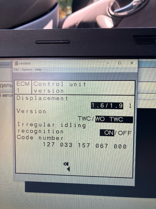

Добрый день, проблема у авто -льет топливо 20л на 100км, форсунки льют по 4,2мс,много по моему. Решил сменить кодировку, залез СТАРОМ а там кодировка 123 033 179 003 000, поискал в EPC и оказывается такой кодировки там нет. Машина 2002г.в. w168 a160 блок msm1.3 A166 150 01 79 (2), vin WBD1680331j616899 , подскажите, какую кодировку поставить что бы подкорректировать время впрыска?
123 033 147 003 000

а вы пробовали вписать кодировку в MSM?) лично у меня не получилось это сделать но это было лет 5 назад, и чтоб заставить работать при переделке на механику, пришлось блок купить от механики.. а по факту-MAF чинить.
А что поможет? Расход воздуха в норме...7кг
Пробовал, кодируется
