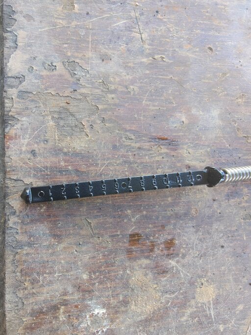

Добавил масла, вроде звук прошёл. Или стал намного тише. Не очень понял про уровень. По вис и в ксентри должно быть 3.5 на щупе. Может, там щуп другой? У меня 12 делений.
Да, кстати 724,1 так и не понял по поводу уровня, в каком положении.
