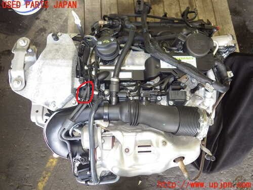

клинит из-за коррозии в указанном месте. новые модификации помп идут с втулкой пластиковой. можно снять, подпилить имеющуюся шпильку.
или руками помочь открыться (на картинке открытое состояние) и снять трубку управления (заглушив её), лучше на клапане электрическом, так как на помпе снимается плохо, можно сломать.

Всем привет,роблему решили всем спасибо. были перепутаны вакуумные шланги от турбо и водяной помпы.
помпу проверили , всё двигается нормально.

спросил у хозяина как давно у него проблемы с машиной ? сказал что недавно был в мастерской на ТО и потом появились проблемы.
у знакомой такой же w176 посмотрели ,оказалось наверное при замене свечей отсоединяли трубки и поменяли местами трубки

необычно. там надо постараться чтоб перепутать. а место кружочком - оно не подлежит разборке обычно... с самого начала симптоматики дополнительно не было указано, что машина не едет при этом :)
владелец машины сказал,что когда пришел забирать машину ,как раз меняли свечи и ему пришлось ждать. может хотели по быстрому всё собрать.
владелец обрадовался что нашли ошибку и оказалосъ дешевле чем менять помпу. в принципе я тоже был доволен что не надо было помпу менять,надо было готовится к выходным :)))
так владелец приехал с проблемой температурой охлаждения мотора 120 градусов , а то что машина не тянула умолчал. просто ради интереса залес в моторник тестером и увидел эти 2 ошибки. ну а потом после разговора с владельцем всё потихоньку стало прояснятся. он сказал что в мастерской для замены свечей снимали воздуховод от турбо вместе с фильтром, а для этого трубки видать сняли что бы вытащить.
