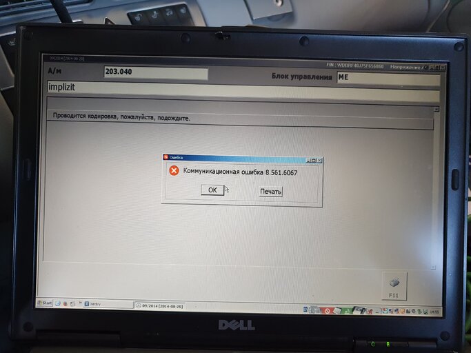

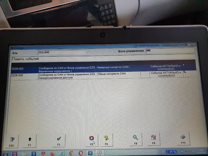

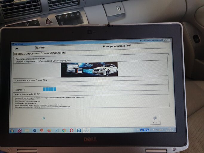

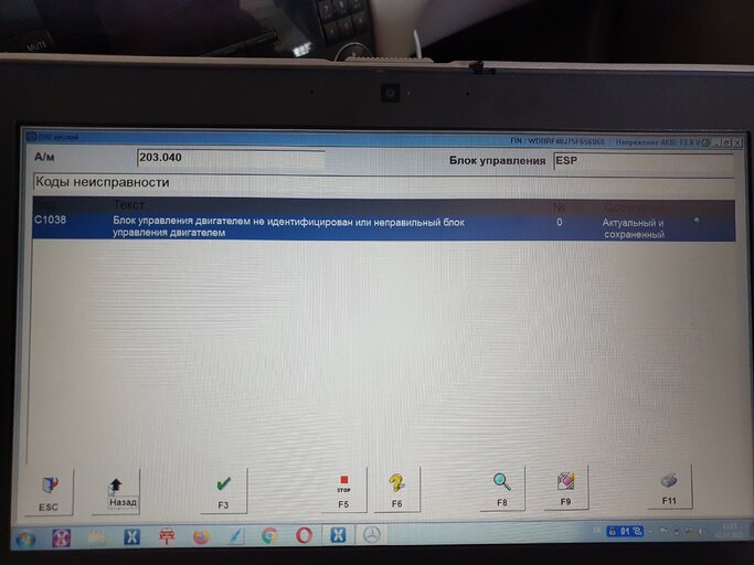

Доброго дня, всем.
Подскажите, что за ерунда могла случиться:
обновил прошивку ДВС, после чего отпал ESP , двигатель заколбасило и слетели все кодировки.
так и должно было быть. тема обсуждалась - кодировки сохранять всегда...
а так - implizite ковыряйте кодировки.
Вот , когда ручками весь набор забиваю, виктдыват ошибку 1 и не даёт сохранить.
А когда правлю не все строки, сохраняет.
Отправил коллегам в итоге.
Те, залили старую версию прошивки и появилась возможность править кодировки.
так значит набор не верный.
Я же не знаю, какой должен быть верный, интуитивно выставлял кодировки.
основные то вещи ясны.
Число моста, модельный год, ДВС и т.д., мог ошибиться только в нюансах.
