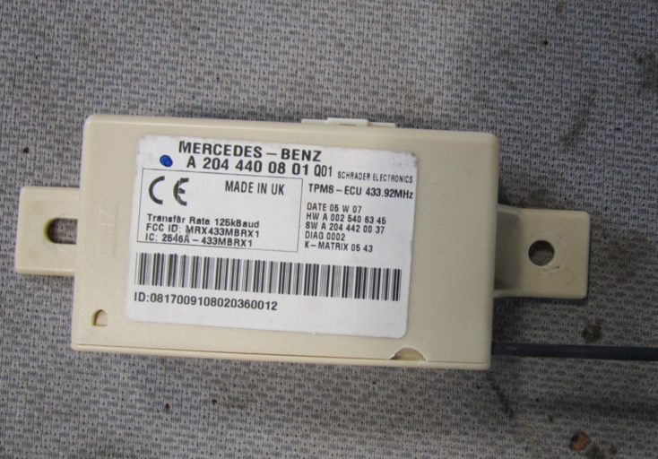

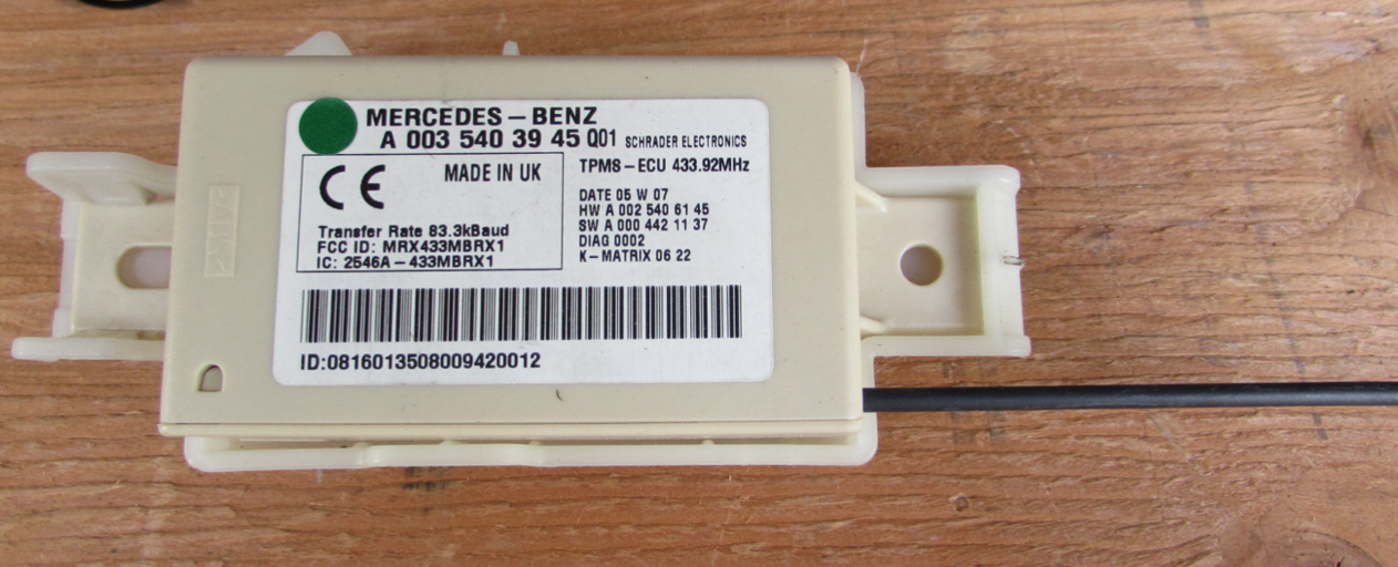

Всем привет! имеем W203 Рест, для системы RDK нужен блок 0035403945, но его трудно у нас найти. Зато найти блок от w204 - 2044400801 без проблем. Смотрел по смехе, по разъему и проводке они подключаются одинаково, частота передачи 433.92Mhz одинакова, разный только Transfer Rate. Вопрос - теоретически можно поставить блок от 204? или будет разные данные по can шине и приборка не примет такую инсталляцию?
Снимок экрана 2020-12-08 в 22.06.49.pngСнимок экрана 2020-12-08 в 22.03.14.png
проблема в том, что блок для 209го кузова рассчитан на работу с салонным CAN, и умеет только код 470 (предупреждение, без показа давления) и он 83.3кбит.
второй блок рассчитан на работу в CAN салона, но новом CAN - который на 204 125кбит.
блоки СОВСЕМ не совместимы. ищи предыдущие номера A0035402745 и A0025405345

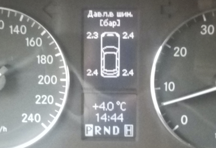

Блок от 209 давление показывает -примеров много. Весь вопрос в разнице Transfer Rate если CAN 203/209 не принимает 125кбит - то тогда вопрос исчерпан, Спасибо!

да, верно, посмотрел другие каталоги - он и с 475 кодом идёт.
в любом случае - шины разные :)
