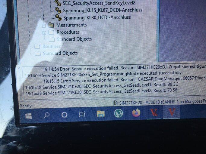

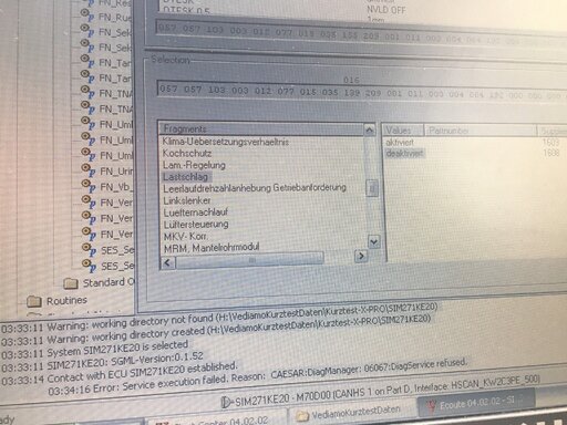

Машина дорест WDD2040411A046890
Хотел изменить кодировки двигателя в ведьме выдает ошибку
Пробовал разные cbf результат такой же.
фото для примера с ошибкой во вложении.
Искать нужно cbf нужную или как разблокировать блок для кодировки?

У меня получилось но вариант так себе ,
Нажимаешь SES_Set_ProgrammingMode , и он разрешает менять кодировки , но при кодирование он падает в бут , закрываешь машину на 20 минут она выходит из бута , проверил и все получилось .
Перечитал много тем не нашёл. Некоторые темы почищены. Вот новую тему создал приложил скрины как все пишут не получается. Как я понимаю кальк в этих блоках в cbf файлах зашит но не работают кодировки и таких как я не один думаю тема интересна будет
Было достаточно времени чтобы попытаться разблокировать блок.
Прочитал все возможные темы и так и не получилось справиться появился даже один человек который готов был за 500р мне это сделать, но в итоге когда понял что функцией:
DJ_Zugriffsberechtigung
DJ_Zugriffsberechtigung2
у него ничего не получилось не смог дальше разобраться с причиной.
Я же решил попробовать у друга проверить блок у него ME97 меняю кодировки такая же ошибка 06067 запускаю функцию DJ_Zugriffsberechtigung и все прекрасно кодируется.
cbf файл я брал из той же сборки что и мой SIM271KE20

Нашел инфу на другом сайте. Там пишут как вариант : Попробуйте «Процедуры»> «SES_Set_ProgrammingMode», а затем включите
зажигание DJ_Zugriffsberechtigung во время процедуры

SES_Set_ProgrammingMode не работает
Как не было доступа к кодировкам SIM271KE20 так и нет, сессия программирования установлена.

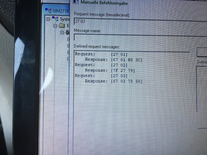

Итак, для KE20 существует два SecurityAccess:
- первый запрос выполняется командой 27 01 в ответной части 67 01 B8 3C
- второй запрос выполняется командой 27 03 в ответной части 67 03 78 58
Те же самые байты выдаёт соответствующая процедура (сервис)
Таким образом Seed Key для KE20 состоит из двух частей по два байта.
Запись производится командой 27 02. Здесь не совсем понятно: 27 02 записывает только два байта или больше?
Логично предположить что записывать нужно четыре байта, чтобы ответная часть была 67 02 ХХ ХХ
Если записывается только два байта, то можно немного потратить время и перебором получить 67 02 ХХ ХХ (подобрать перебором два байта не проблема).
Либо понять алгоритм генерации и написать свой генератор.
