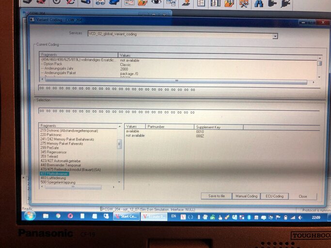

В cgw_204.cbf просто отключаем 477 и 475 опции или что то еще нужно сделать?
Меню ведьмы VCD_02_global_varian_coding.

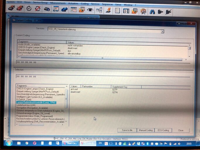

В приборке ic_204.cbf нужно что то менять?
По эмулятору не увидел ничего, что отвечает за меню с инициализацией (сбросом) давления. Только опция по лампе индикации давления.
Меню ведьмы VCD_05_Variantenkodierung
Понятно, что после изменений делаем hard reset приборке.

ps картинки из эмулятора

И так небольшой отчет по отключению 477 опции.
Можно делать по разному, но я делал так:
1) Запускаем Xentry, идентифицируем машину, заходим в структуру блоков (топология) и выясняем название cbf файлов кликая по блокам.
В моем случае ZGW это CGW_212.cbf, а приборка KI это IC_204.cbf.
2)В кодировках CGW находим раздел VCD_02
заходим в опцию 477 Plattrollwarner меняем параметр на not available, жмем ECU-Coding.
Опцию 470/475 не трогаем, у меня установлена на "kein Reifendruckmodul"

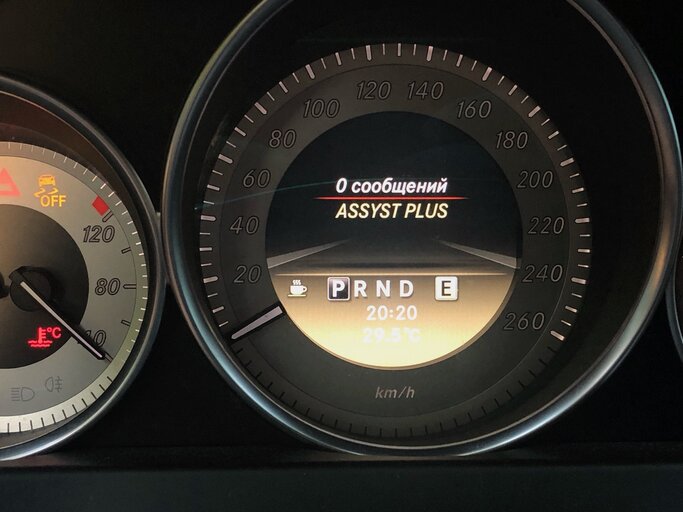

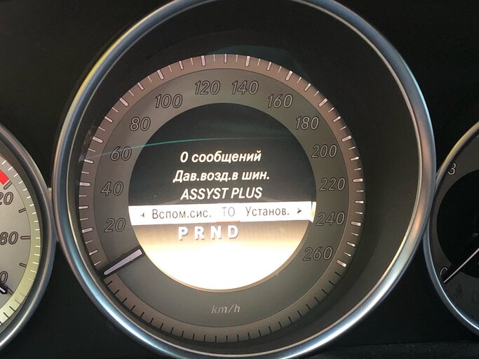

3) В приборке (ic_204) просто подключаемся к блоку, раскрываем меню, далее Function и FN_HardReset, что приведет к перезагрузке приборки.
После всех манипуляций из приборки исчезнет меню про давление, в блоке esp в действительных значениях так же не будет упоминания.
ps не забываем сохранять кодировки перед изменениями.
