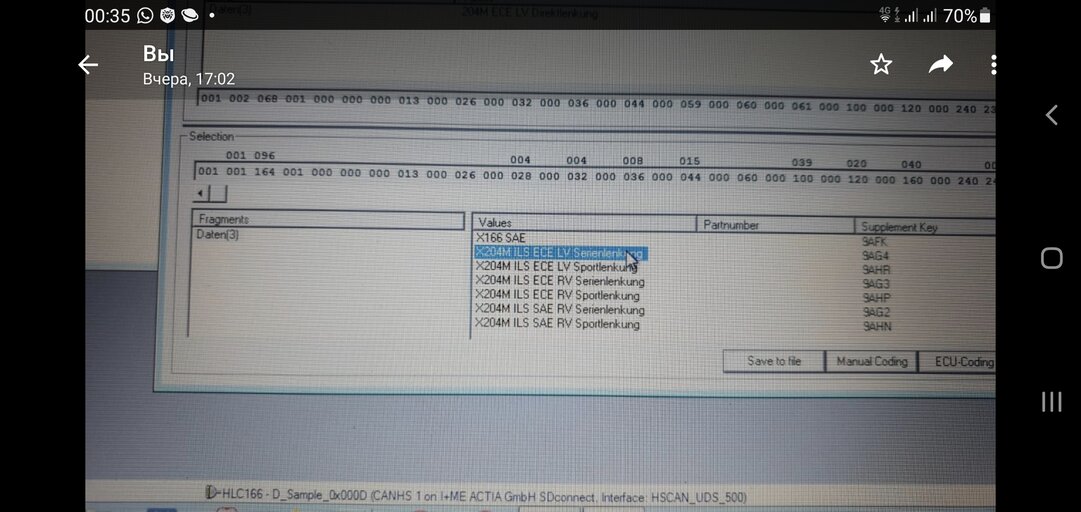

Имеется w204 рестайлинг. После ДТП заменили переднюю оптику на японскую. При включении зажигания горит дальний,при включении дальнего шторка переключается на ближний.
Есть возможность закодировать на правильную работу данные фары?
Попробовал ведьмой сменить кодировку на левостороннее движение.Пропадает управление дальним вообще
блин, ну у тебя проблема со дальним! ещё не понятно - фары ILS или нет!
вот и надо исходя из этого кодировать блок HLC, при чём тут право-лево?

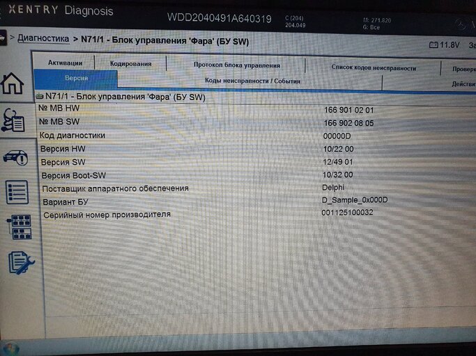

У нас была машина с такой проблемой. Как мы поняли все дело в железе, которое внутри фары.

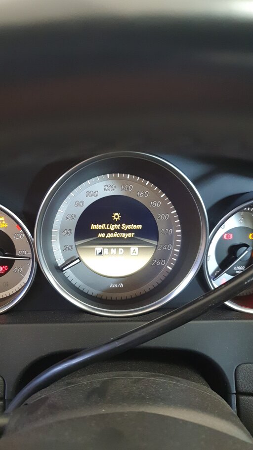

Вариантов кодирование.
Был свет в небо на ближнем и ближний на дальнем.
Рестайл 204

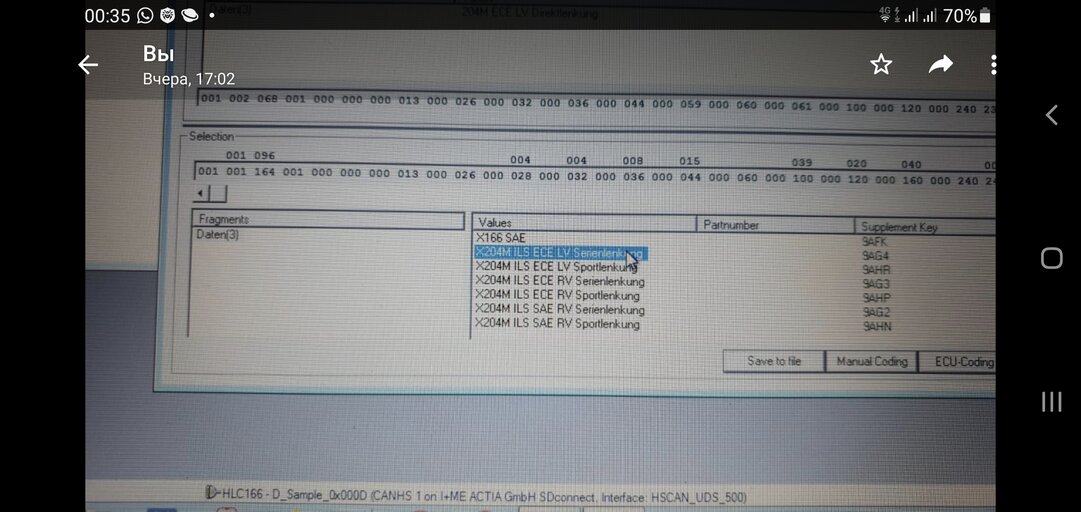

Подниму тему. Такая же проблема с японским w204 рест. Поменял линзы в фарах на европейские и перекодировал в HLC
Aktorvariante AL LV
на
Aktorvariante AL RV
дальний и ближний всёравно работают наоборот. Может там ещё коечто нужно менять в кодингах?
я делал японские фары на 204
в кодинге сама получилось перевнуть дальний с ближним , но это можно сделать тока при использования двух фар
