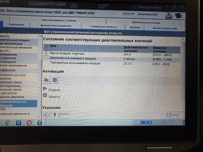

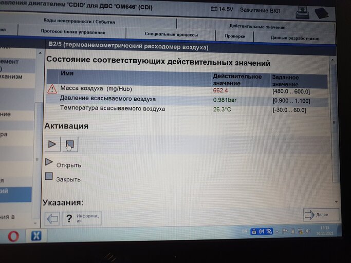

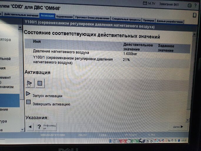

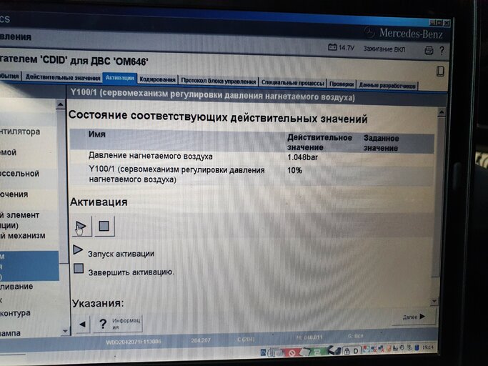

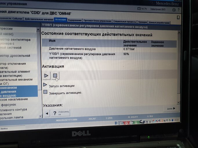

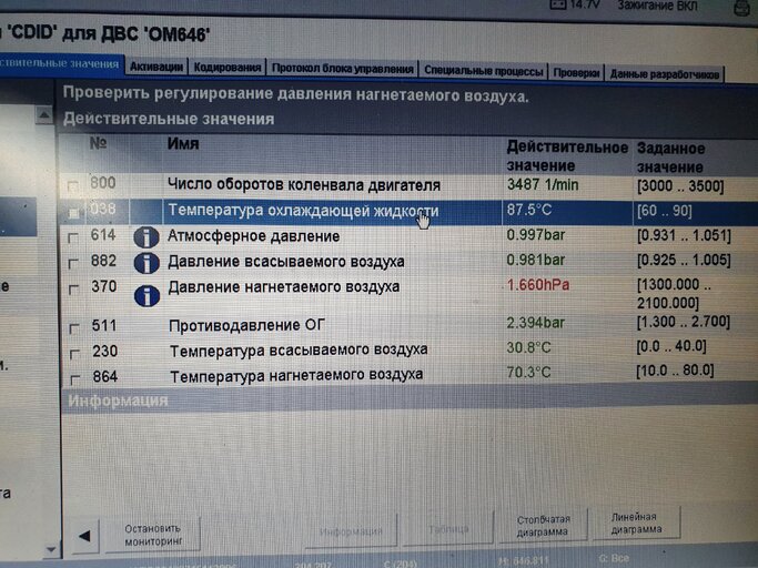

Обратился ко мне человек на 204 дорест, с просьбой опрессовать впускной тракт, мол нет давления нагнетаемого воздуха, при обгонах машина валится в аварию и перестает ехать, помогает только перезапуск двигателя.
Кулер и турбину поменял уже.
Впуск опрессовал, всё хорошо.

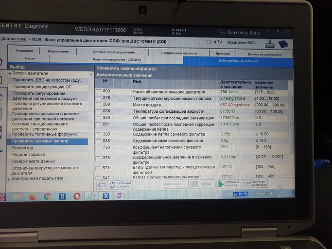

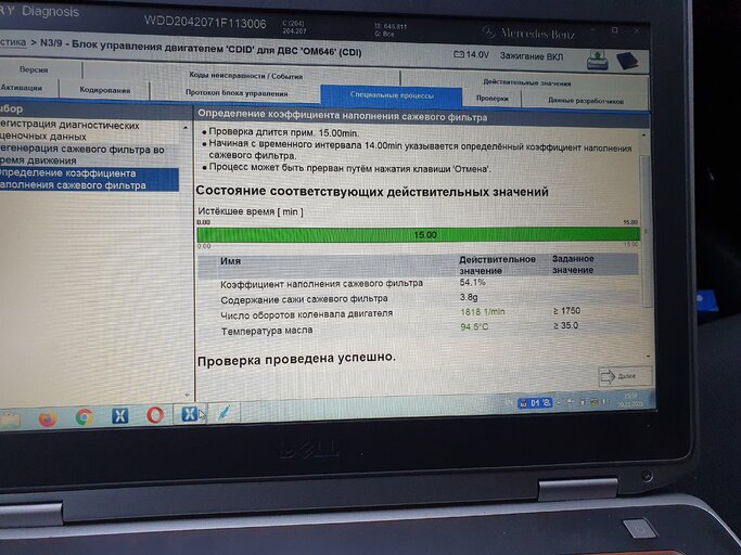

Турбину я проверил у спецов, чуть загнута была тяга регулировки геометрии, поправили. Сажевый проверил, в порядке, датчик давления заменил на новый.
Есть ошибки по ДМРВ, разве из-за него может видеть надув не в допусках ?

ЕГР чувствует себя хорошо, и из этого делаю вывод, что на стоке ездит. Сажа тоже присутствует.

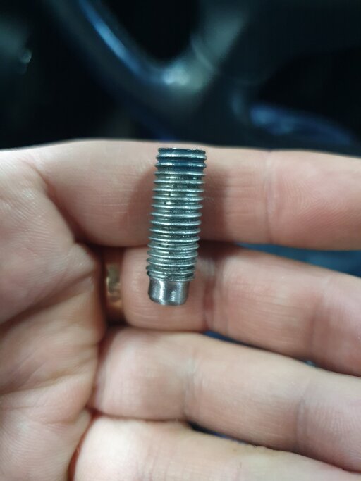

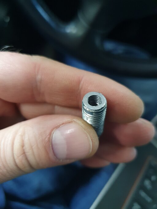

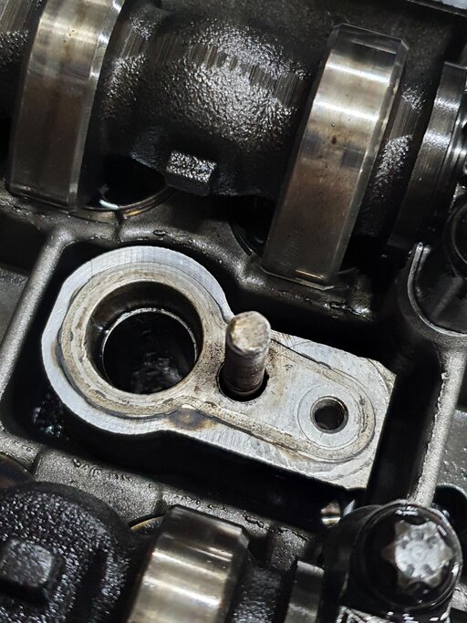

Форсунки клиент уже купил новые и просил поменять, т.к. одну уже менял сам и сорвал резьбу. Пришлось ставить ремонтные ввертыши.

так не на форсунке сорвано-же? футорка называется.... что ставил. форсунки-то зачем меняли?

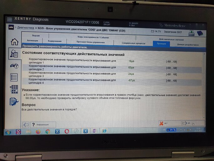

Замена форсунок- желание клиента, по действительным значениям, две уже были на пределе. И полез в них, т.к. клиент уже завалил на одной резьбу и воткнул шпильку, вместо нормального ремонта.
Да поставил 2 футорки.

У тебя везде показания расхода воздуха выше заданных . Ошибка то какая? offset ? Меняй дмрв, проведи инициализацю и если нет дыр в впуске , с турбиной и ее управлением все нормально и ни чего лишнего не наремонтировали то должно все поехать....
Вижу, что по ДМРВ бардак, вопрос был, может ли он из-за этого показывать некорректно значение давления ?
Дмрв поменяю, как только клиент вернётся.
Вижу, что по ДМРВ бардак,может ли он из-за этого показывать некорректно значение давления ?
Давления нет, а вот расчетное количество воздуха, подаваемое в цилиндры по MAP и MAF будет разным . И при сильном смещении в этих расчетах, блок управления отключает наддув....

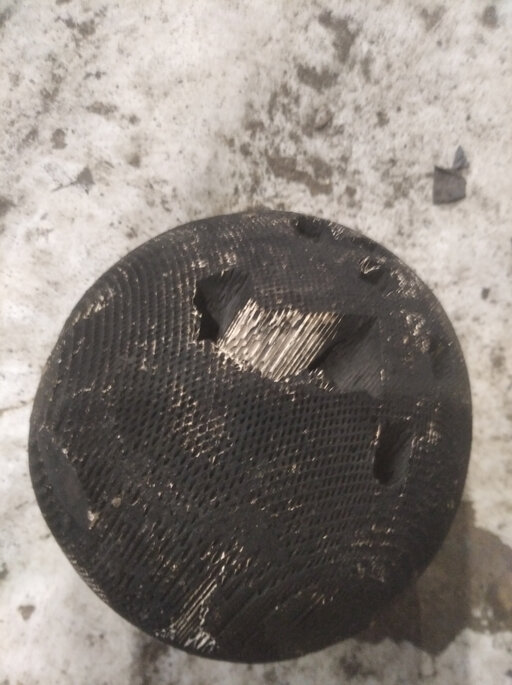

Давление в турбине -это последствия. У меня почти два года в банке катализатора катался оторвавшийся элемент.
И форсунки и ЕГР и МАФ и рейлы-датчики менял. То едет, то аварийный режим... Вито 2007г. ом 646.980.
Да ,от печного топлива катализатор стекленеет... Был Санг йнг с мотором МБ. Долго искали ,почему не едет.
Определить забитость выхлопа можно при откручивании лямбда зонда. Мотор начинает отзываться на педаль .

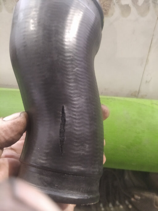

Еще резиновый патрубок наддувочного воздуха может расслоиться внутри и сам себя перекрывать
