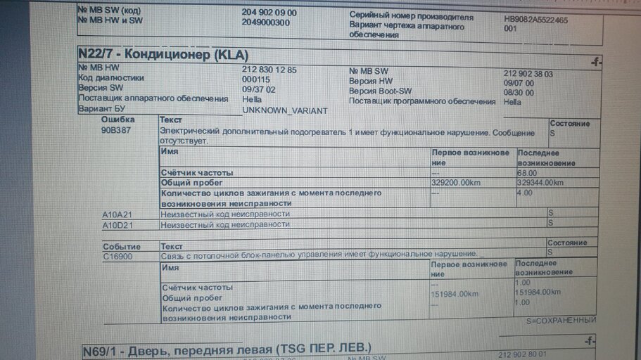

Берем XENTRY, делаем диагностику климата. В ответ получаю кучу ошибок:
Также добавлю, что во время диагностики из центрального дефлектора и дефлектора в ногах подавался воздух (те дефлекторы, которые сейчас в ошибке). Тоесть механически они работают и подключены правильно.

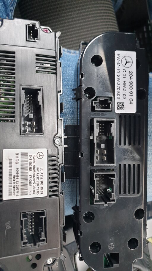

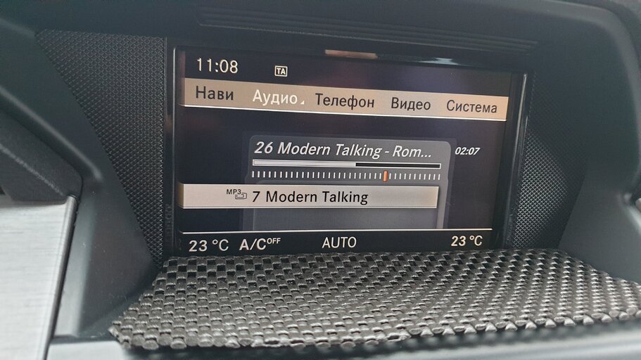

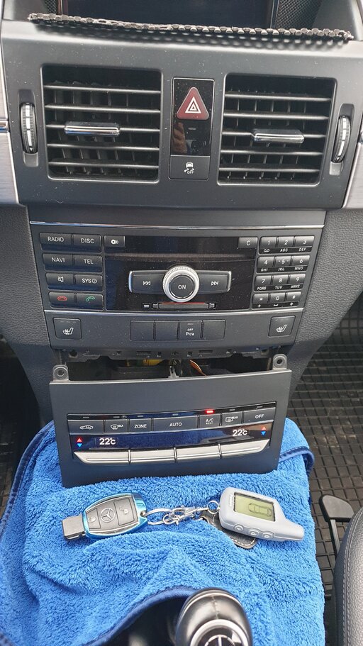

Тоже делаю такое, я ставил в х204 блок от W212 все заработало, даже на экран выводится температура и режим, но в ксентри есть ошибки связи с блоком климата, потолочной панелью и пара неизвестных ошибок, надо в висе распиновку глянуть.
