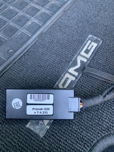

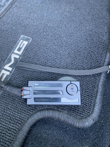

Суть такая. Пригнали w205 c 180 2016 года. Жалоба что глючит снятие с охраны через кнопки на руле. Сам модуль не штатный я нашёл и с проводки удалил а вот радиореле всю голову сломал где оно. Реле отключает клемму 15 моторного при сигнале скорости в Кан. В блоке двс прописываеться ошибка недостоверный сигнал 15 клеммы. Кто ставил или снимал подобное подскажите возможные места установки этого реле. Спасибо wdd2050401r307777

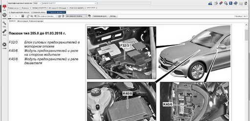

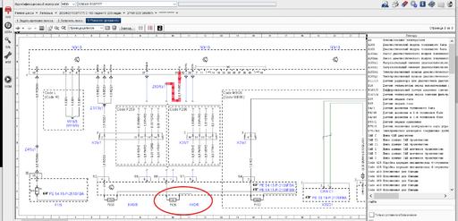

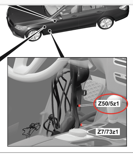

обычно разрыв между предохранителем и блоком двигателя
Могут конечно и сюда засунуть

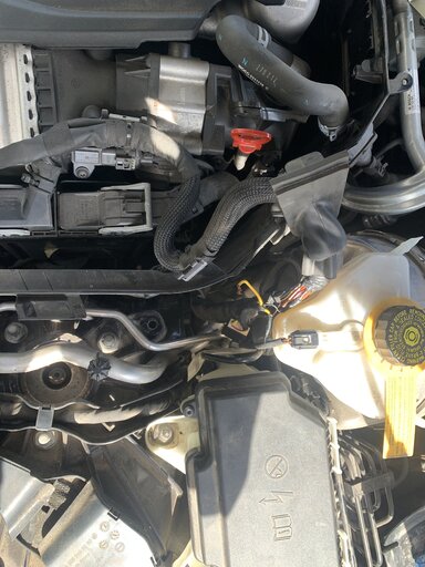

Действительно в подкапотном пространстве между эбу и блоком предохранителей. Всем спасибо за помощь.
