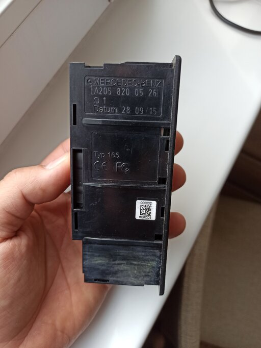

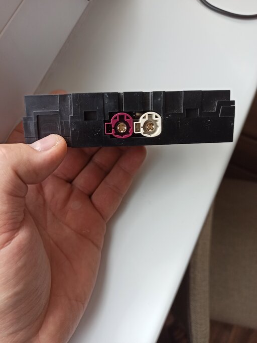

A2538206100 и питание докинуть + разъём заменить на нём. тут была тема по переделке.

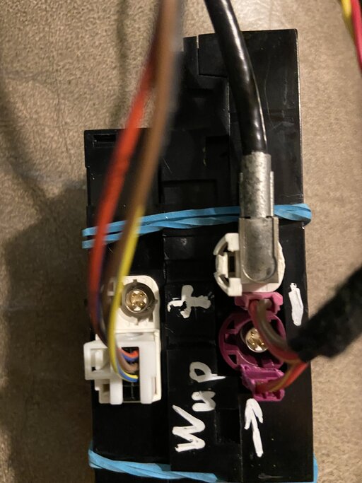

С этим номером тяжело найти, подойдёт A2058200526. 16533069401715294216226148490496.jpg16533069803074421076853339420081.jpg

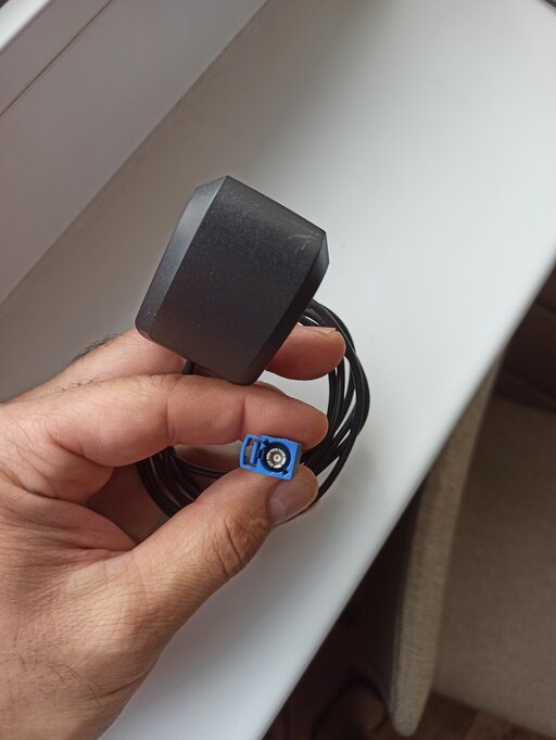

И антенну GPS, подойдёт Китай вариант.

Без GPS антенны он тоже работает, если навигация не нужна, но у него уже есть антенна

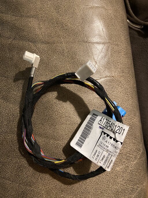

Еще такой проводок можно купить, чтоб меньше колхозить

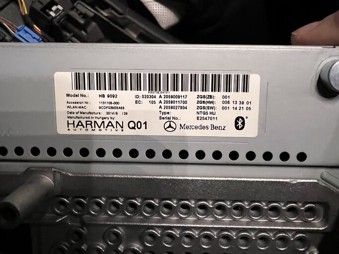

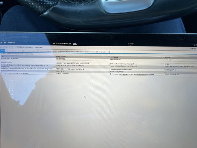

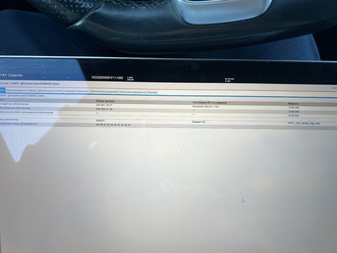

Имеется w205 2014г, магнитола стоит harman ntg5 hu, совсем не разбираюсь как понять какой hu5 стоит с каким кодом… хочу сделать CarPlay но без китайских блоков, поможет ли замена магнитолы и как понять будет ли после за Ены и прошивки работать карплэй? У знакомого есть на компьютере xentry, если что до даст это могу его поаросить.

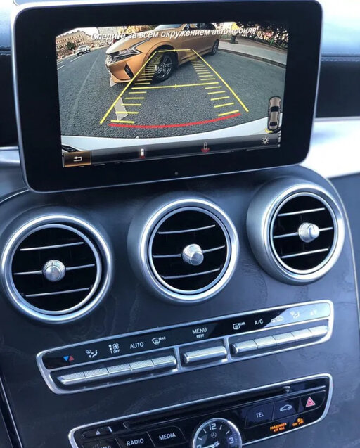

Все менять. Радио, дисплей, медиа интерфейс.
Камеру или 360 кодировать потом под меньший размер экрана.
Остальное в теме написано.

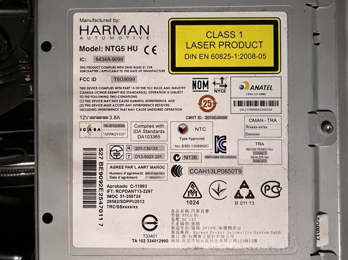

А как мне понять какой из магнитол подойдет и в котором будет CarPlay? Как правило на разборках люди ничего толком незнают. Может как то по серийному номеру на самом блоке или определенные артикулы блоков? И искать надо так же harman? Не хочу чтоб и звук стал хуже после замены магнитолы
та, которая панасоник. без карплея - мицубиши.
панас - серийник с PA начинается :D
