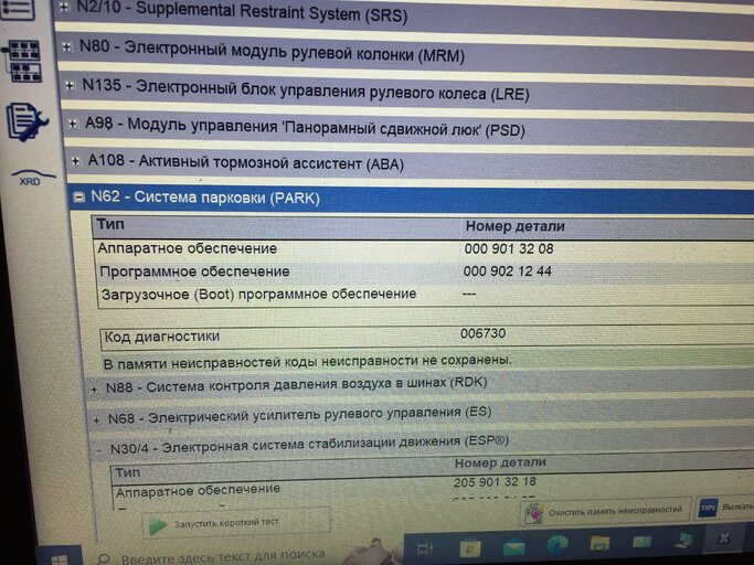

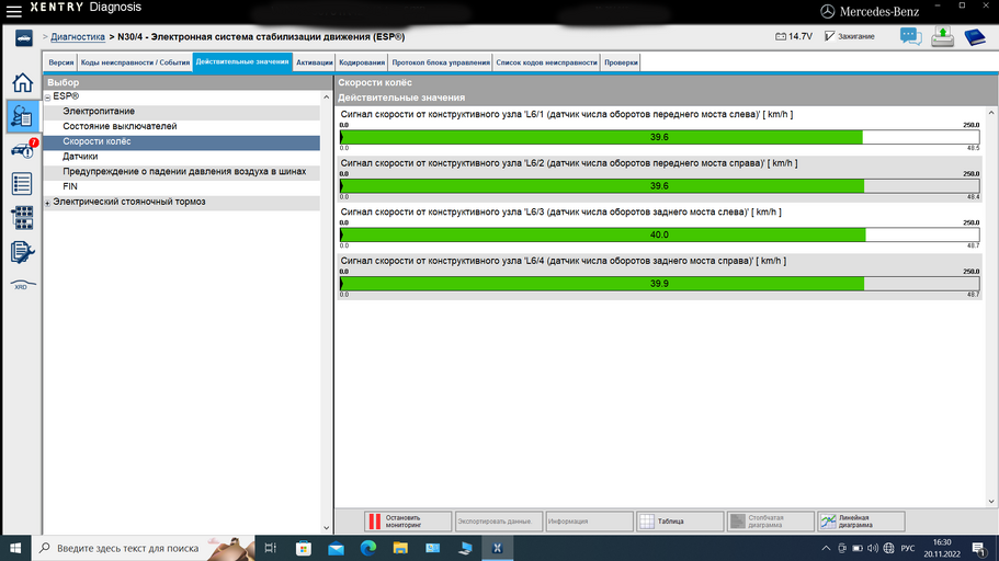

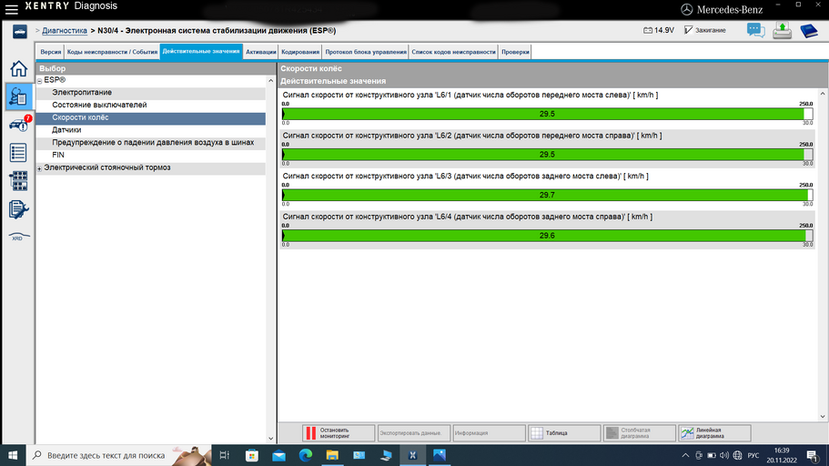

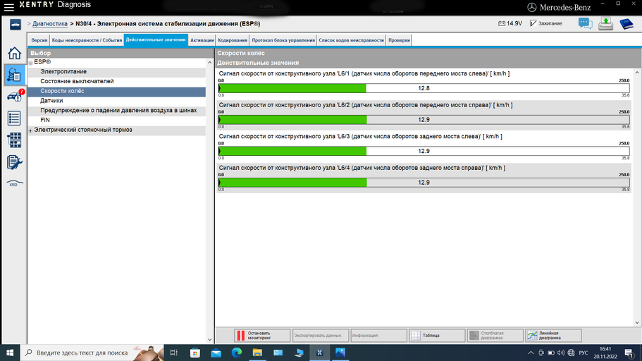

Добрый день!
Появилась ошибка в блоке Активный тормозной ассистент (ABA) через 5 км после мойки и замены резины на зимнюю (размер один в один давление в норме).

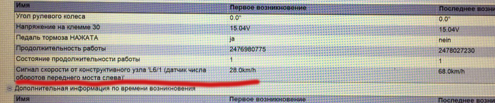

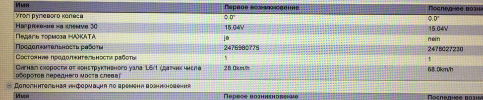

Поменял датчик ABS передний левый. Всё тоже самое. ABS ESP не горит индикация, только ABA. Фото ошибок на фото. Что еще можно проверить?
Да Всё проверил.
Проверил с самого начала.

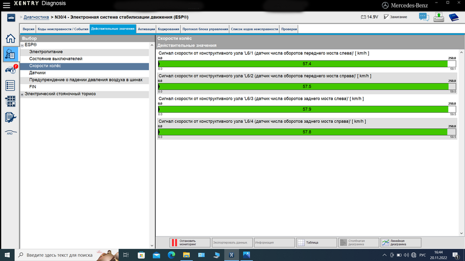

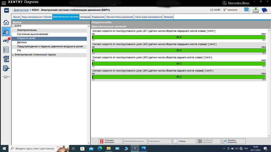

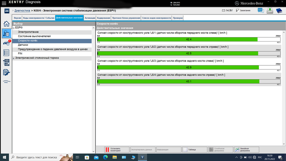

Ездил-показывает +- 0,3 км/ч
На фото №2

и как по этим данным следует., что проблема с этим датчиком? никак.
если на ходу показывает одинаково - поднимайте , снимайте датчики и смотрите на ротор. возможно какая-то окалина налипла.

Основная ошибка — по датчикам частоты вращения. Другие ошибки — это следствие.
