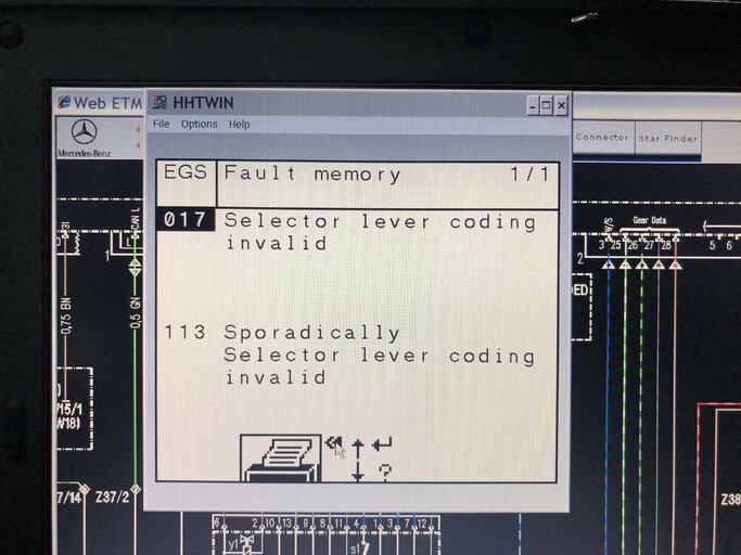

Имеем W210 дорест, акпп, EGS51,
Ошибка 017 Selector level coding invalid, 113 Sporadically Selector level coding invalid.
в значениях selector level position при положении кулисы D показывает D, при N показывает N, при R показывает F, при P показывает D.
Кулису ставили б/у, тоже самое, блок егс ставили б/у, кодинг нужный вписал, тоже самое, провода все от кулисы до блока акпп целые.
Что ещё может быть?
