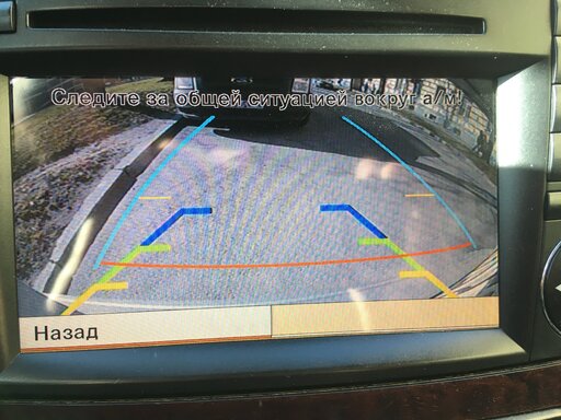

Собираюсь к команду подключить камеру. В целом все понятно что куда подключать и т.д. Хочу попробовать использовать штатные парковочные линии, на экране они отображаются со смещением вправо. Отсюда вопрос - а штатная камера на 164 и 251 передает зеркальное или прямое изображение ? от этого зависит сторона установки, чтоб поточнее "попасть" в эти линии.
так посмотреть на сколько они отличаться будут от действительности, может и ничего получится :rolleyes:. А если плохо получится то отключу их и включу на камере которые

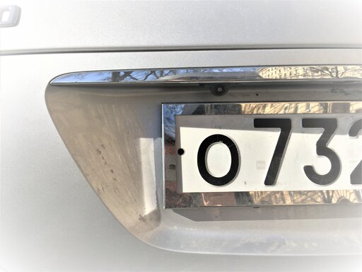

Прикрутил камерку наконец-то. Вполне не плохо получилось)
По параметрам камеры : 1000 тв-линий, минимальная освещённость 0,01 люкс, разрешение 1280 х 720, угол обзора 170º (по диагонали) .
Полоски от камеры не попадают совсем, полоски от 251 почти идеально, их и оставил.
