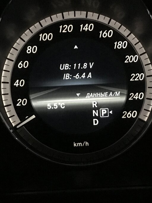

99% гену в ремонт. минимально щётки, максимально - с кольцами.
индикация-то красная? через сервисное меню - напруга какая? ток?
Теперь не Заводится)

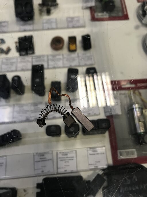

генератор приехал. тоже самое недели 3 назад было. пробег 185 тыс. По итогу вскрытия - щетки полностью приехали, муфта заклинена, подшипники под замену, и еще что-то там не помню.
