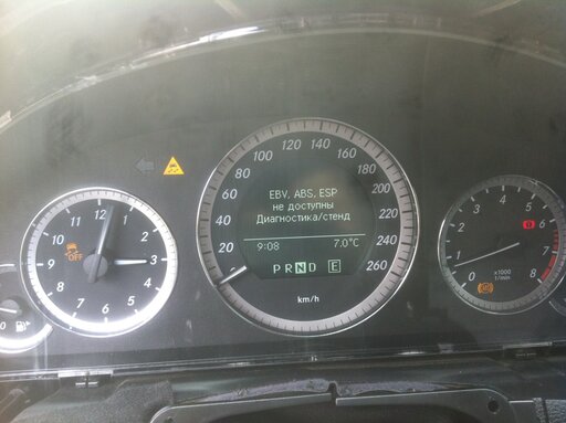

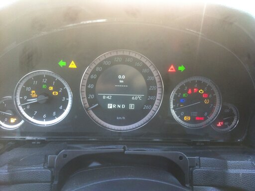

Всем привет.
У человека 212й 2011 года немец. Приборка еще черно-белая. Сейчас стоит английский язык, попросил поменять на русский...
Зашел через Xentry, в инженерке нашел пункт языка - стоит англ (британский). Меняю на русский-кодировать-ничего не меняется.
Захожу через Ведьму-IC_204, в кодировках нахожу пункт языка-меняю-кодирование-кодировочная строка не меняется. Думал доступ для этого нужен, но чего-то подобного типа DJ Entriegeln нет. Данные блока прикладываю.
Также в этой машине Audio 50 с английским языком. Я так понял, что в нем язык не поменять никак, хоть он и есть в кодировках. Завязан ли как-то язык в приборке с Audio 50? На своем 212м, но с NTG4.5 я легко поменял язык в голове и приборка сама "подхватила" русский...
Пните в правильном направлении, возможно ли включить русский при таких параметрах?

Решение
6.VCD_06_Menueaktivierung
Spracheinstellung (Menu_Language)(Language_Synchronisation_Off)
7.VCD_07_Menue_Werkseinstellungen
Einstellung Sprache (Language_FactDef)russisch
15.VCD_Aktuelle_Menueeinstellungen
Aktuelle Einstellung Sprache (Language)
если на авто стоит аудио-50, то на нём выбора языка нет и надо перекодировать приборку на ручной выбор языка, а не синхронизацию.
