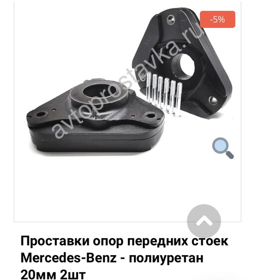

Есть еще некие 2см проставки на перед, картинку приложу. Не реклама ни в коем разе. Колхоз, конечно, но не решит ли?
