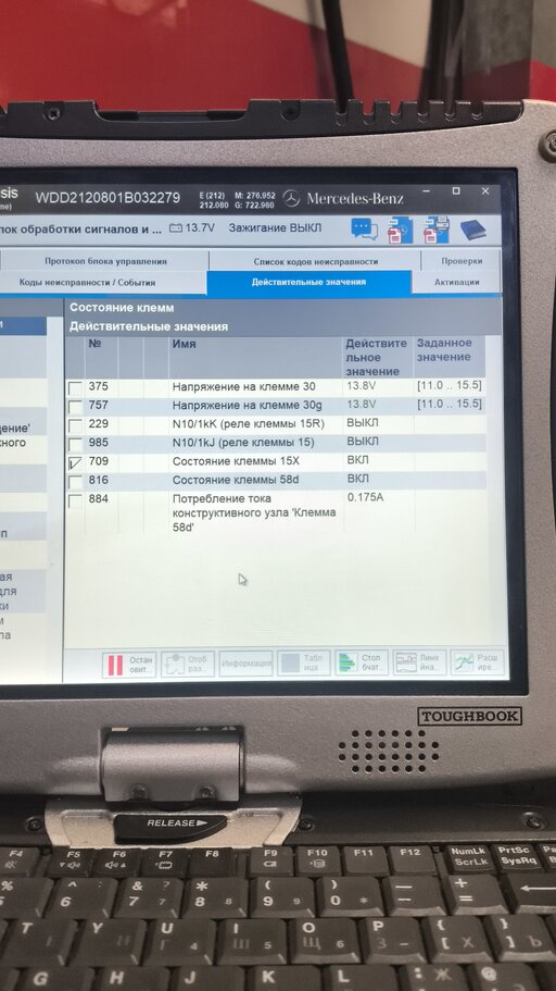

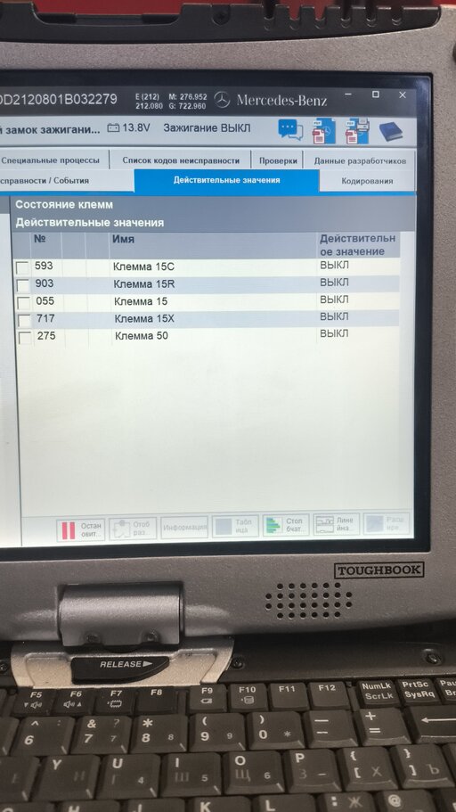

Всем привет. W212 большая утечка. Клиент возит в багажнике 2 запасных аккума. В переднем SAM клемма 15x постоянно вкл. В замке все выкл. Передний SAM снял, следов попадания влаги нет, разъемы чистые.
Ток утечки по датчику АКБ в режиме охраны - 6А. В гейте ошибка по не засыпающему кану. Странно, почему не срабатывает защита от разряда? Предполагаю неисправность SAM пер.

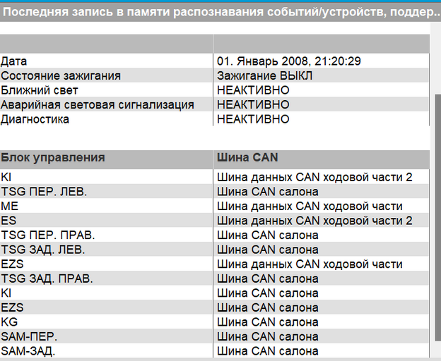

Посмотрел в историю пробуждения кан в гейте. Там целая куча блоков в списке. Не понятно по какому принципу составляется список, вверху самые активные или просто тупо перечень?

Вот тема, где по анализу пакетов была выявлена проблема используя sdacan
