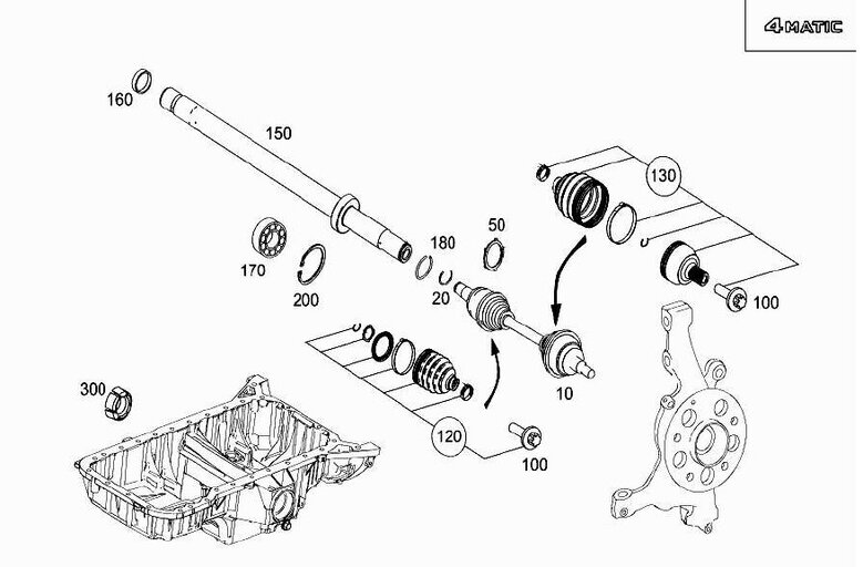

Всем привет. Полез я в узел промвал-левая полуось по причине обнаружения люфта в посадочном подшипника, в шлицах промвал-внутренний шрус и в самом трипоиде. После разборки оказалось, что подшипник не часто, но проворачивало в поддоне. Шлицы на гранате по виду идеальные, но люфт осевой имелся. По итогу запрессовал новый подшипник, набил смазки в шлицы, поставил новый трипоид (стакан сам в идеале). Соединение промвала с гранатой заделал термоусадкой. В итоге весь этот узел теперь без люфтов. Есть минимальный в трипоиде, но по-другому он бы не работал.
После сборки и запуска мотора теперь на руле, на ХХ, особенно на D и R дикая вибрация появилась. Я так понимаю раньше из-за люфтов в 3х местах промвал-полуось вибрация гасилась, а теперь передается от мотора через вал-полуось-ступицу-рул тягу-рейку на руль. Хоть по идее с новья тоже люфтов не было и вибрация вряд ли такая есть. Как с этим быть? Что сделал не так? По идее вибрация должна гаситься внутренним шрусом, но когда вкл D или R трипоид под натягом упирается в стакан и получается гасить вибрацию больше нечему... Или я что-то не догоняю? Подскажите, кто сталкивался.
А от чего подобрал новый трипойд? По Каталогу же не бывает ремкомплекта внутреннего Шруса!
у Febest есть отдельно трипоид и отдельно шрус в сборе. Я только трипоид заменил. На новом трипоиде осевой люфт чуть поменьше, чем на родном. Хотя начитался, что даже в трипоидных шрусах в идеале не должно быть даже минимального люфта

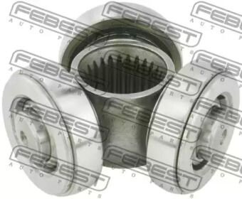

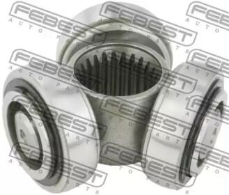

Понял. Тогда еще вопрос (наверное глупый, но...), кто знает какой правильно вставлять подшипники трипоида на крестовину - опорной поверхностью наружу (2) или внутрь (1)?
Т.Е . правильно надо как на втором фото?
Да, черными кольцами и стопором наружу. Проводил эксперимент - без привода вставил крестовину с стакан со стопорами наружу и потом внутрь. Со стопорами наружу очень легко смещается в любую. сторону на любой угол. Если внутрь - очень ограничен ход - шайбы роликов упираются в стакан и даже немного клинят
Если не хотите правильно собрать трипоид, меняйте вал в сборе, позиция №10
