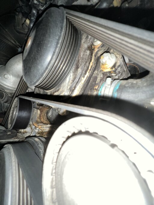

3-Я видел только сухие желтые следы, похожие на песок. В районе (А651 200 01 20 05) КОРПУС ПОДШИПНИКА. Не знаю, менять ли его целиком или только прокладку, если понадобится. Я видел в WIS, что некоторые модели затронуты. Я приложил свой VIN: WDD2120021A776853

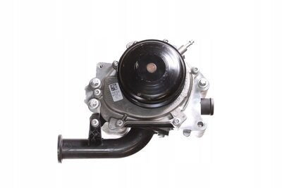

Привет, ребята, у кого-нибудь есть под рукой EPC, не могли бы вы сказать мне номер «водяного насоса» для моего VIN WDD2120021A776853.
Спасибо🤝

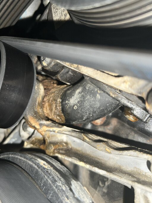

Всем привет! в конце концов это па водяной насос!! Мой вопрос: вам нужно менять только пому или любую другую рекомендацию, например, пластиковую трубку? 😅

Задача решена!
Я купил оригинальный насос A651 200 64 01.
Я только видел, что мой был сделан из пластика, а новый полностью из железа.
Теперь все идеально. Спасибо за все ребята!!!
