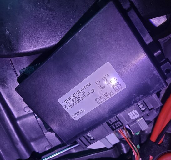

Подскажите пожалуйста. Я купил блок двигателя. Ключ, блок ключей, и блок коробки который в салоне. Машину открывается, включается зажигание. Но старта нет.
а какая машина? подробнее можно описать проблему? вводных данных бы побольше)
а как же блок управления, который в акпп?
Вот тут есть загвоздка не большая. У меня 4 матик машина. А у донора задний привод. Вот щас жду плату которая в коробке. Надеюсь заведётся.
в салоне нет блока коробки. то, что вы купили в салоне - блок PTCU , - управление трансмиссией, но не коробкой.
вам после замены всего этого добра - надо кодировать и программировать эти блоки чтоб конфигурация правильная была.
на фото - блок PTCU. трансмиссии. НЕ АКПП.
Спасибо. В понедельник займусь этим. Отпишусь
