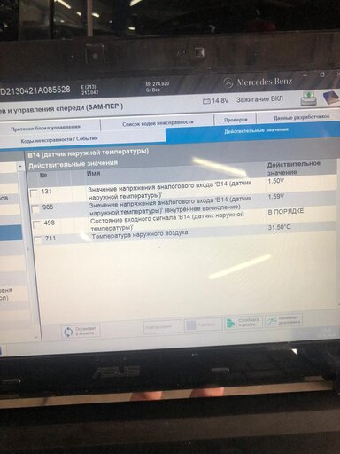

Нет включается компрессор кондиционера
Не видит наружней температуры
В саме все красиво датчик кажет
А в климате -35
Откуда и почему так?

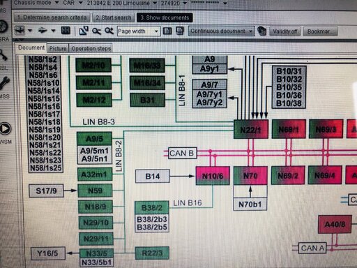

Кан один на климате
Через него диагностика идет

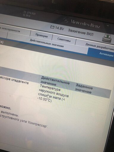

Температура наружнего воздуха слишком мала

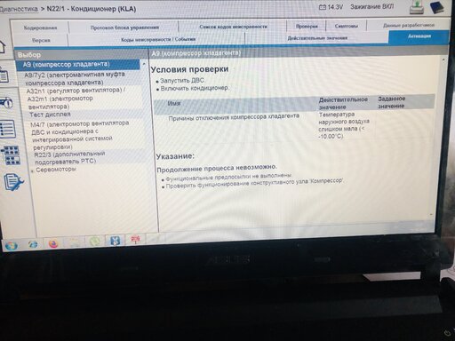

Налили 2/3 газа , при запросе ошибок в kla
Она на 3 секунды включает компрессор

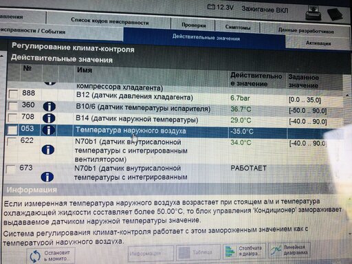

и по совету бывалого, отправили машину кататься
Типа без датчика если долго стоит машина климат затупливает и потом долго не приходит в себя
через 5 часов кондер включился сам
Ресет не поможет АКБ, не поможет и ресет Hvac!
если давление фриона в норме и все остальные параметры в норме, то заработает само!
Надо покататься на машине и всё заработает!))))
смотрите описание «наружная температура»
Она щас зависла в режиме Фриз даты, покатаетесь она начнет потихоньку меняться в сторону реальной температуры за бортом, а потом резко станет фактической и всё заработает!

Было 3 машины таких, делали всё и клемму снимали и ресет kla,даже обновить по на одной пробовали, ниче не помогает выхода 2: либо стоит сутки, либо человек катается сам и все само включится,но иногда клиенту не обьяснить что само включится и приходится ездить на ней около часа точно со скоростью более 30км/ч, если скорость меньше климат не корректирует моделируемую температуру.ну в принципе все это написано в информации прямо по пункту
W222 у меня тоже была обкаткой компрессора вылечилась, тоже Авто после дтп меняли радиаторы заправили скинули ошибку не включался,
