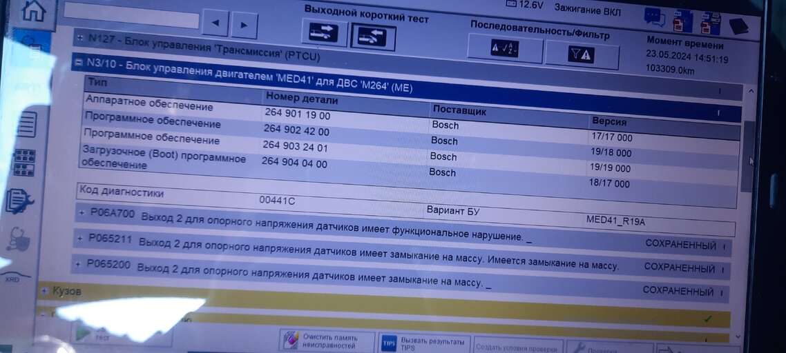

Всех приветствую!Проблема такова,машина падает в аварийный режим,то есть нажимаешь на педаль газа реакции 0!Ошибки P06A700,P065211,P065200 по опорного напряжению.Ездит так уже несколько месяцев,хозяин снимает и вставляет разъём в ЭБУ и машина некоторое время работает чётко!

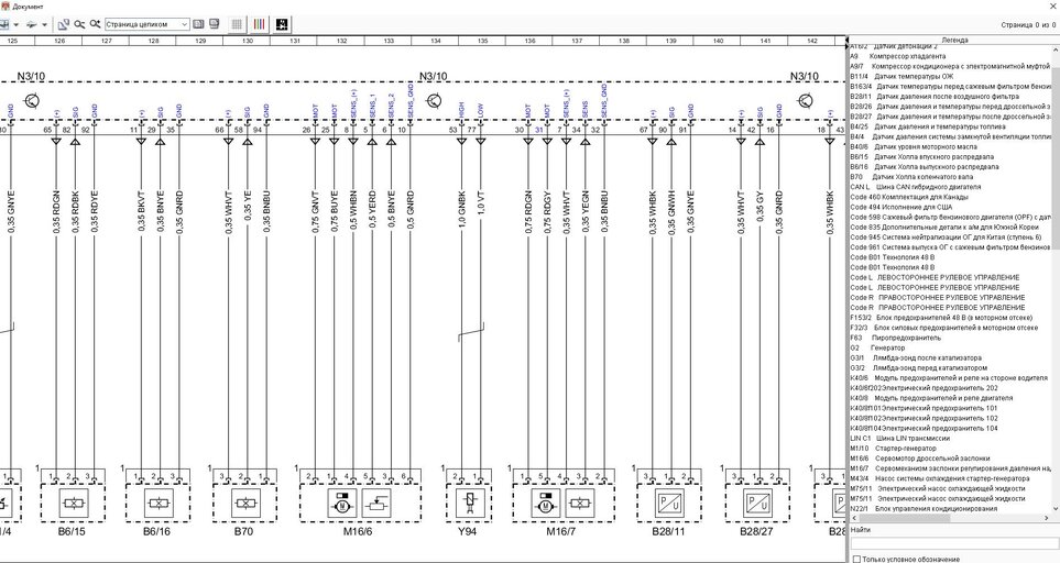

Ошибка рекомендует проверить дроссельную заслонку(её поменяли ничего не изменилось),второй вариант цепь 5V.Прошу если есть у кого дать схему датчиков которые весят на цепи 5V и советом .Так как в программе не получилось открыть!

Интересно, какая именно ошибка указывает прямо на дроссель? схема датчиков на первой картине синяя книжка, и есть волшебная кнопка "проверка" там будет инфа какие пины проверять по этой ошибке, а на следующем экране будет список "нагрузки" висящей на этой линии питания.

Там три выхода на 5V
И указывает проверить все 3 цепи,а дальше я просто схему не смог открыть.
Чтобы хотя бы понимать какие датчики от 5V запитаны.

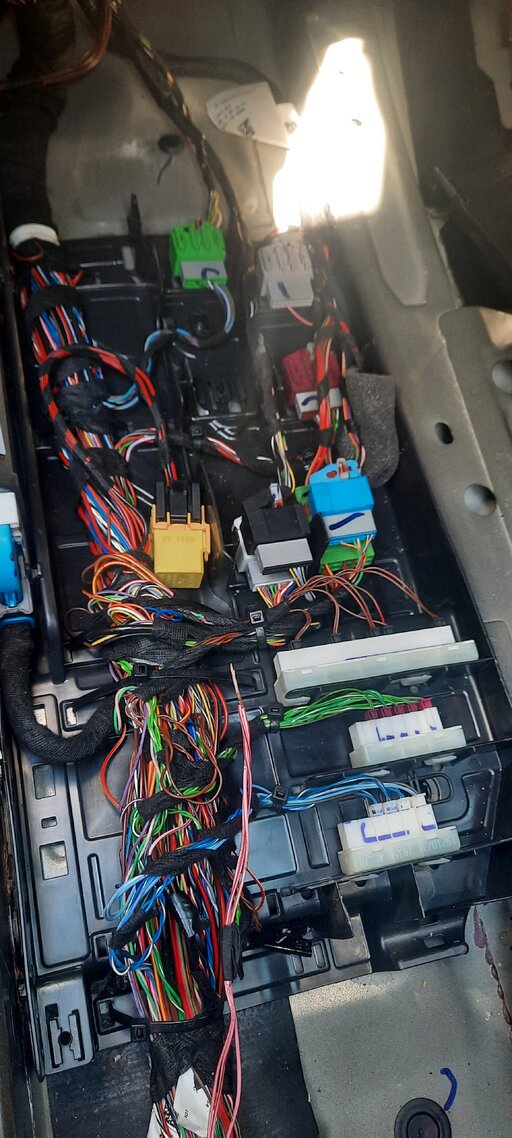

воды сейчас может не быть.... и гниют они не только когда плавают. надо глазами добираться до 3х скруток и смотреть.
Ща сниму ковёр полностью посморю.
