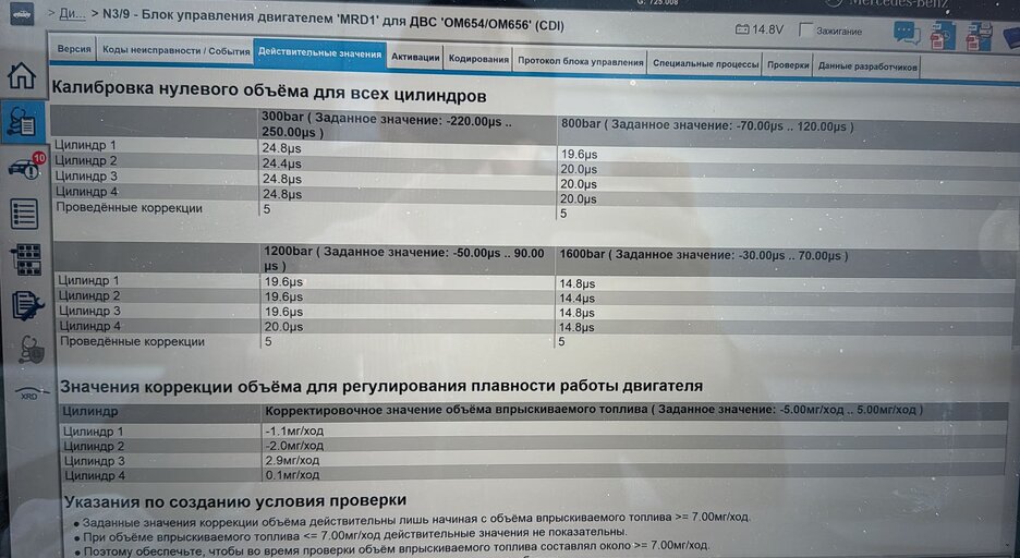

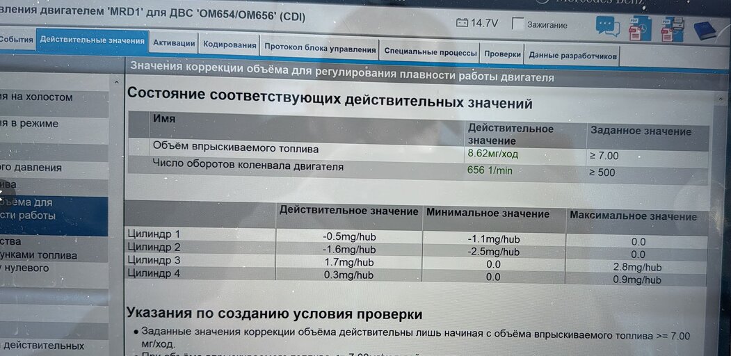

Добрый день.
ОМ654 сильно "троит" на холостом ходу.
Ошибок в MRD1 нет.
Лямбду открутил - ничего не поменялось (фильтра не забиты, да и с забитыми они просто не едут и ошибка по ДМРВ и\или по потоку ЕГР).
Вот такие показания по топливу (вложения в тему 2 картинки).
3ю форсунку поменял, ничего не изменилось.
Просьба дать направление для поиска.
Пока думаю снять форсунки, на стенд (может кто посоветовать в Москве), снять обратку продуть.
Спасибо.

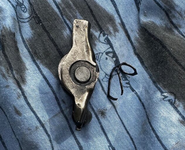

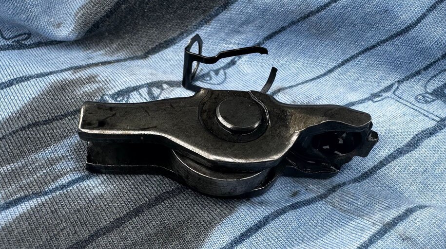

Решение
Спасибо всем за советы, да, дело было в рокере.
Отвозил форсы на диагностику, так сказали надо срочно все делать по 10к за штуку. Вечный разводняк с этими стендами.

а если рокер свалился? тоже будет бубнеть, или просто пропускать ?
У меня ломался рокер, при этом отрывало тарелку клапана)

рокер свалился с клапана-клапан не открывается. Было уже не единожды
Такаяже история, 2 компенсатора розлетелись
