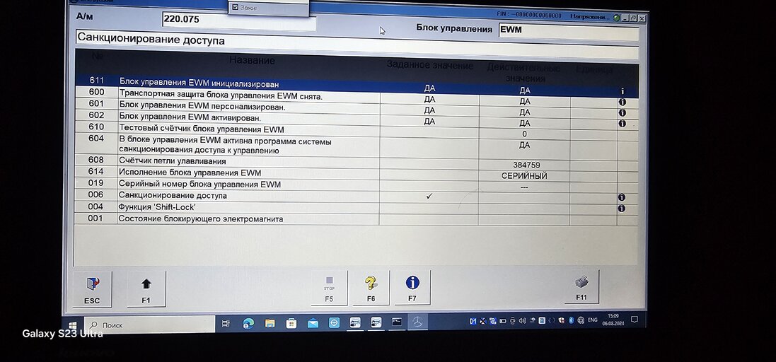

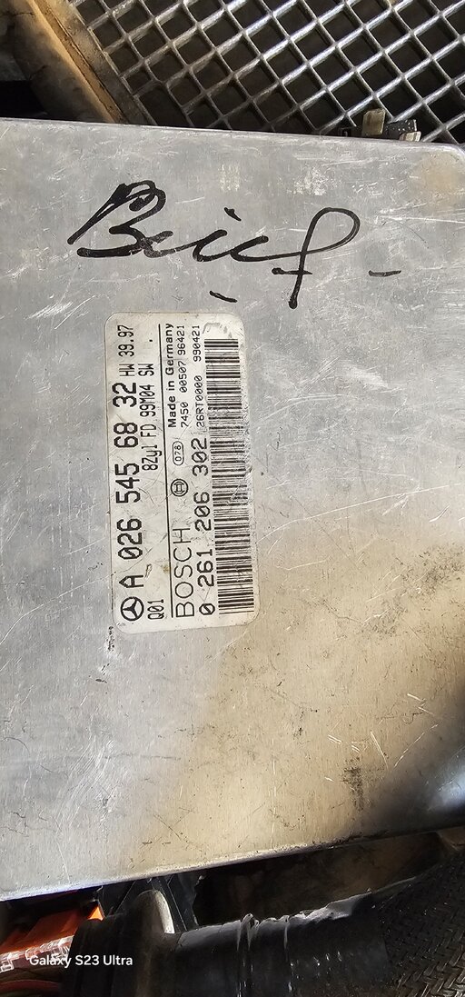

Привезли на галстуке w220 на котором свапнули мотор с проводкой.Не заводится.Подключил star ме2.0 на связь вышла,но с ограничением по диагностике.После вскрытия эбу обнаружилось что внутрянка от m111 на 4 цилиндра.Был куплен другой эбу ,уже от m113 8zyl.Сделал ренев,санкционирование доступа итд итп,в данных разрешение на запуск есть ,но команда с эбу на старт не выходит,ещё один нюанс,плохо диагностируется ewm.Может ли быть виновником незапуска именно он.
но на заводку он не влияет
он может влиять, только если показывает не паркинг
И еще - в ме20 есть в действительных значениях данные о положении коробки

Этот блок был куплен уже мною на разборе
Посмотри VIN посмотри, подходит ли по годам, если подходит, смотри данные, разбирайся с EWM. Если не подходит, сделай чтоб подходило, и снова разбирайся.

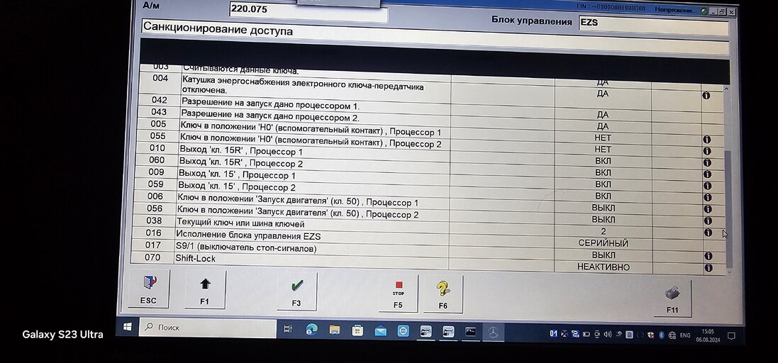

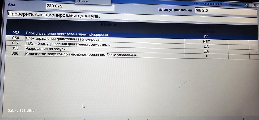

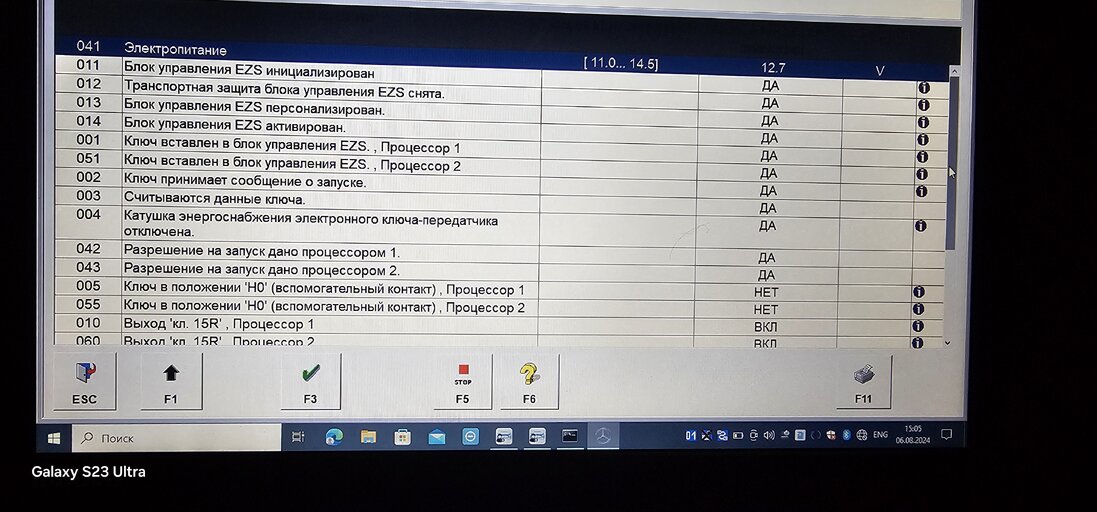

Авторизация в замке есть. Синхра с эбу есть.Разрешение на запуск есть.Счетчик запусков в моторном считает,не смотря на то что заводится не с ключа.
Данные то можно посмотреть? EZS ME EWM
Без проблем
в моторнике авторизация? разрешение запуска?

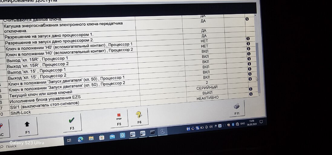

написано, что запуск не будет произведён, если даже крутить стартер.
значит надо смотреть цепь управления стартером откуда она растёт.
Моторник
Замок Со стартером

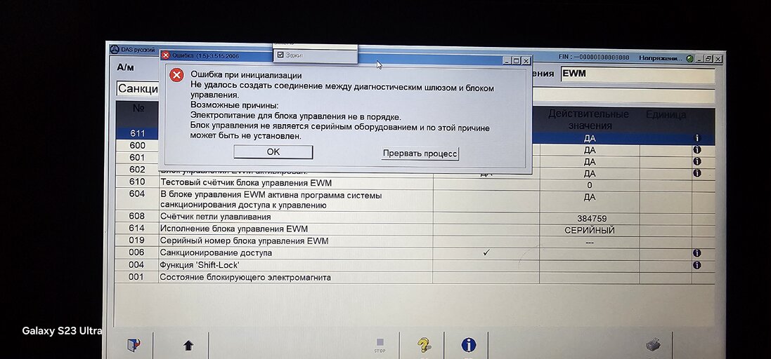

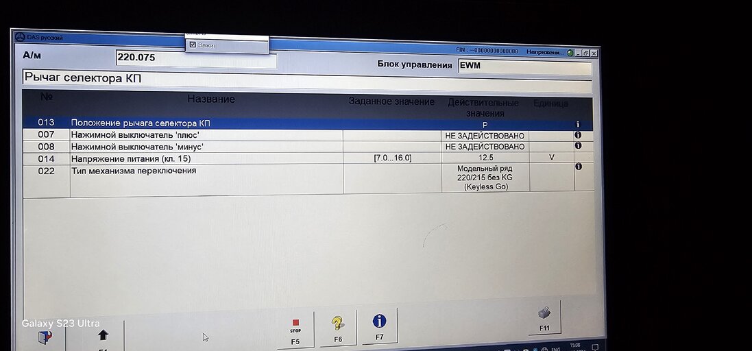

Кулиса

с кулисой разбирайся - иденты фбс могут не отдаваться тогда, когда они не совпадают. и зачем фото делать с ошибкой на пол экрна, которая закрывает инфу?
