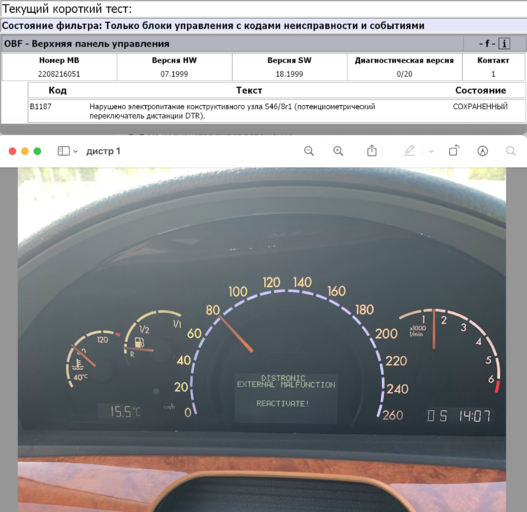

Привет, помогите разобраться с некоторыми ошибками (WDB2200751A172973).
1 Ошибка по дистронику (B1187). Какие симптомы:
дистроник включается, работает, все хорошо, но иногда может сам по себе отключиться с текстом на дисплее(прикреплю фото). Отключается рандомно, может через 5 мин, может и через час, может один раз отключиться за 100 км, а может и шесть. Если повторно активировать, то опять какое то время работает и потом опять может отключиться. Актуальных ошибок нет, появляется только одна сохраненная(на фото ниже). Возможно после такого вот отключения. Так уже было при покупке машины. Из нюансов, сам дистроник закреплен не на пластиковых пистонах, а предыдущий владелец прикрутил на три болта с гайками. С позиционированием дистроника все норм, потому что видит объекты впереди себя, в лево/право не стреляет. Я планирую купить правильные крепления, но отключение его думаю не в креплениях дело. Может доживает свое сам радар или блок?

у вас по ошибке можно пройти и будет написано что проверять! крутилка РАССТОЯНИЯ на ЦЕНТРАЛЬНОЙ консоли.
но ошибка сохранённая, надо смотреть что в дистронике.
Крутилка расстояния всегда работает если что. Тяжело что то проверять, если ошибка не актуальная
так обсуждать что тогда, если вы выложили одну ошибку? она трётся? крутилка работает?
в дистронике какие данные? ошибки, параметры?
Ошибка трется, крутилка работает.
Не смотрел, не думал что там какие то параметры могут быть.
почему тогда она в тесте присутствует, если трётся и работает?
В тесте есть, потому что наверное появляется в какой то момент во время езды. Возможно, когда отключается дистроник. Если удалю ее, то больше не появляется, пока опять не поезжу.

У тебя в ошибках переключатель расстояния. Да, при проверке он работает, но и ошибка плавающая. Гляди проводку на переключателе и блоке.
а из за него может иногда дистроник отключаться? Или отключение дистроника, это отдельная проблема не связанная с регулировкой расстояния?
Ему сразу это было сказано, стереть и кататься. Если снова появится после индикации неисправности, то устранить.
И дистроник на щитке рисует внешнюю неисправность.
Регулятор расстояния для дистроника- "внешнее" устройство.
Снял в пятницу регулятор расстояния, чтоб посмотреть, может там окислы есть какие или что-то еще. На первый взгляд все было норм, но смутили все ножки на плате(в которые вставляется разъем), они как будто не пропаяны были. Пропаял, все собрал. На следующий день поехал на родину за 200 км(большая часть по трассе при скорости 100-120). По дороге дистроник так же выключился раза 4. Потом по городу на небольшие расстояния накатал км 30(дистроник тоже переодически включал), дистроник ниразу не отключился. Сегодня возвращался обратно по той же трассе - дистроник отключился 3 раза. Приехав домой, подключил стар и прогнал быстрый тест. Ошибок по дистронику не было, даже той о которой писал в первом посту.
Значит можно предположить, что дистроник скорее всего отключался не из за регулятора расстояния. Странно и жалко, что никакой из блоков машины ничего не зафиксировал при каждом самоотключении дистроника. Для машины как будто он и не отключался сам по себе.
Сейчас думаю, что может и правда сам радар доживает свое. Может позже попробую добраться до блока, осмотрю внешне и попробую вскрыть если получится.
