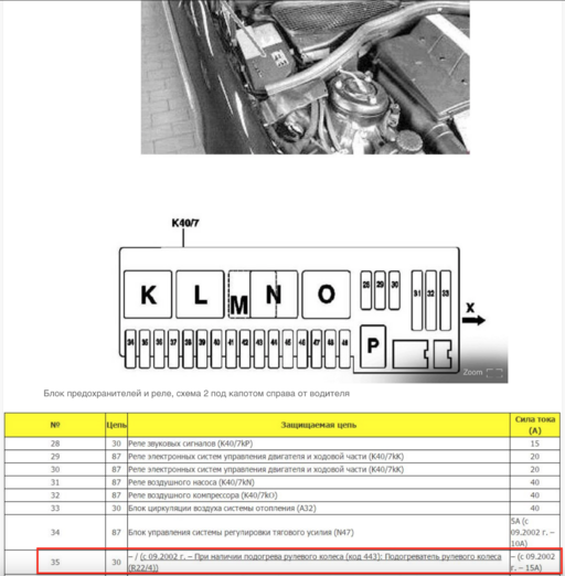

Что собственно делал. Захотел доустановить подогрев руля себе, заказал комплект и вчера он пришел. Начал с того, чтоб завести в колодку в блок предохранителей. Посмотрел, что в ресте под номером 35 должен стоять пред на подогрев, у меня это место было свободно, и я подумал себе туда же вставить колодку

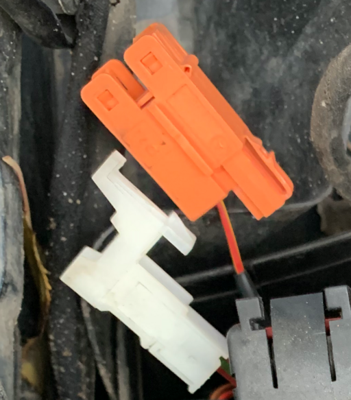

но столкнулся с проблемой, что не смог вставить колодку, она не такая(может в ресте они немного другие). На фото оранжевая моя колодка, белая на подогрев, которая с комплектом проводки пришла

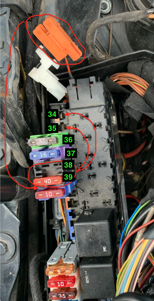

Увидел, что под номером 38,39 стоит двойная колодка, в которой используется только один разъем. Я решил ее вставить в номер 34,35(чтоб в 35 вставить провод подогрева), а оранжевую колодку которая стояла под 34 номером вставить в 39. Поменял местами только сами колодки, провода остались на своих местах(то есть провода доставал из колодок при замене местами).
