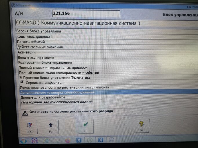

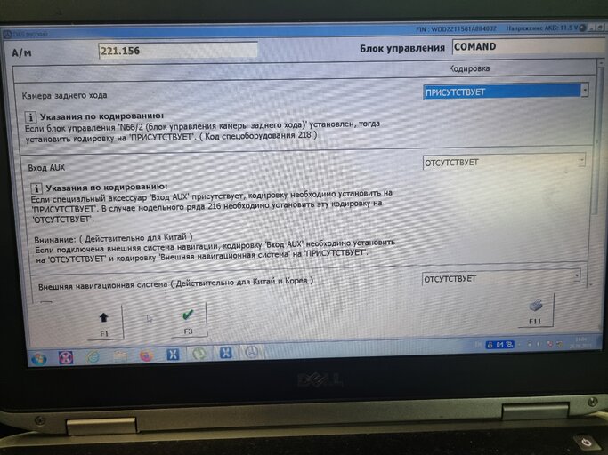

Доустановил камеру.
Появилась, через раздел "дополнительно установка спецоборудования"

Доустановил камеру.
