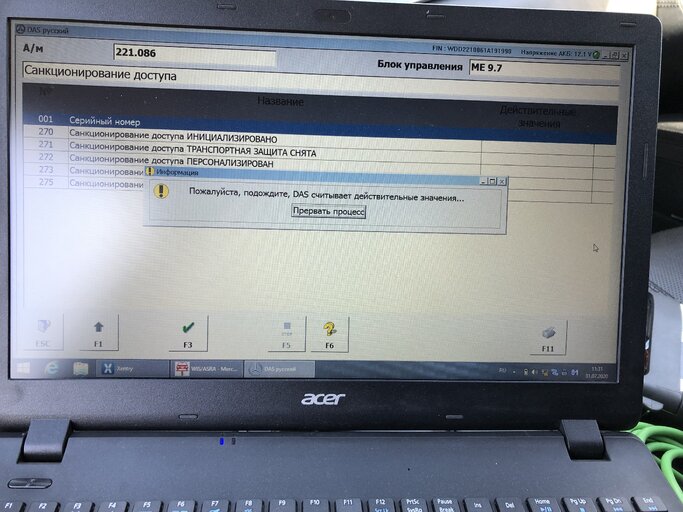

Воду удилил, все промыл и проверил, вроде норма. Блок на связь выходит, показывает все данные, но вот разрешения на запуск от него нет.
В самом блоке в санкционировании пустота, фото прилагаю.

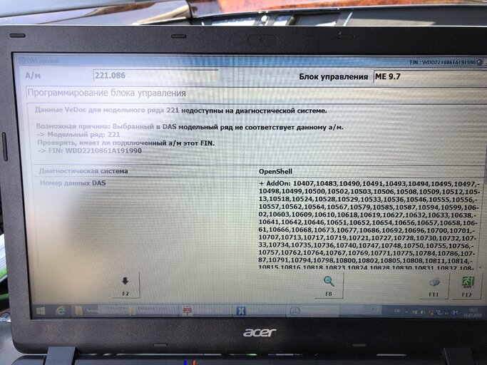

Софт такой же как в блоке пролил через Vediamo, все нормально, но санкционирования так и нет.
Пробовал ввод в эксплуатацию через Das но ошибка по VeDoc.

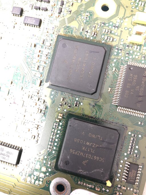

Собственно вопрос как его поднять? Есть китайский FVDI, он его тоже не видит. Подозреваю что какая то область данных отсутствует, но вот какая? На обратной стороне платы 2 процессора BGA, возможно какой то из них мудит.

Пролей фулл программатором +еепром, от такой же машины, потом обнули и привяжи.

просто сделай, как во втором посте написали

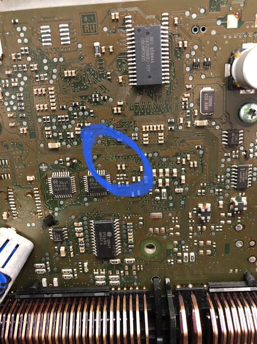

Теперь вылезла новая проблема (напоминаю, блок после воды): не видит обороты коленвала. Всё поверил - проблема в блоке, питающие напряжения есть, а импульсов не видит. Не нашел куда уходит дорожка, видимо под BGA. Буду снимать.
В первом посте фото процессоров SC667036 и SC667037, а которые ко мне блоки попадали до этого были процессоры MPC564 и MPC562. Вопрос такой, процессоры SC667 это с завода такие стоят или их уже меняли?
И второй вопрос: могу ли я этот SC поменять на MPC?
кмк лучше найти блок подходящий , чем заниматься пересадкой неподходящих процов....

А в самом блоке на столе смотрел дпкв? Ну т.е, подать на 81 ногу импульс и поглядеть видит-не видит. Тут если что посмотреть, идёт через делитель-дальше уже на проц 2857D96D-E0BB-4820-AFF4-0F9B7401EE0C.jpeg
Если не чем подать импульсы, можно тупо через лампочку на землю 81 ногу позамыкать, ну и посмотреть на Цешкой на Кондере что с сигналом
Да, на столе смотрел. Оборотов не видит. До кондера нормально, спасибо за наводку. но это похоже подтяжка 5в. А сам сигнал идет на bosch 30622.
