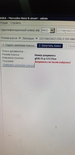

В моём случае кодировка это вынужденная мера, что бы потушить ошибки, потому и ищу информацию, где стоит RDK. Раньше с таким не сталкивался. в моём WIS (2018 года) нет такого документа. А0009000800 правильно?
gf40.15-p-5123lea
