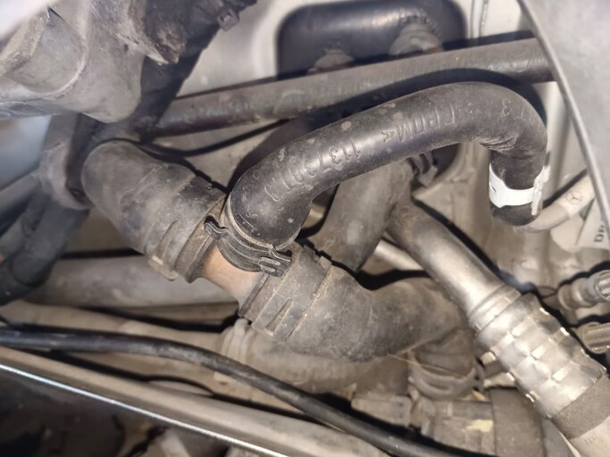

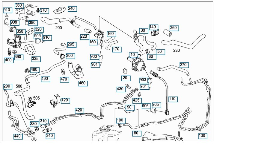

На видео, фото и в каталогах указано, что патрубки от циркуляционного насоса идут к тройнику, от которого на верхний патрубок клапана (печки) и далее к передней печке и вспомогательному насосу задней печки.
У меня - от насоса к тройнику и затем на вход печки (под лобовым стеклом)...
Где может быть этот клапан (передней) печки?

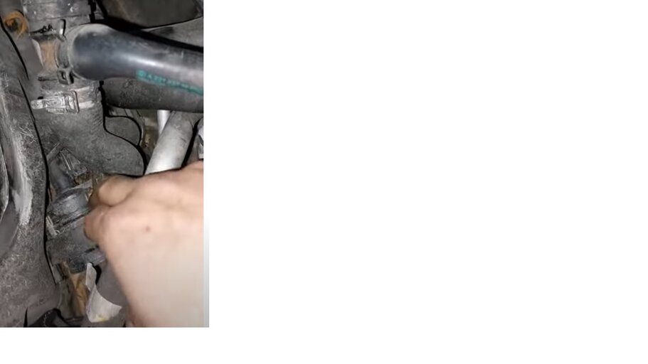

но мне кажется, что тот самый клапан (который я ищу и который по схеме № 150) тоже направляет на вспомогательный насос задней печки (в правом подкрылке).
И этот же клапан стоит после моторчика передней печки и направляет ОЖ в переднюю печку.

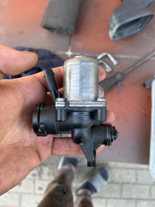

Еще на одном фото увидел, что на 221-м стоит вот такой клапан
Тоже пока не нашел его.....
На всякий случай сразу спрошу - как проверить "клапан из мотора". Возможно я его по факту и не проверил...
Это и есть "клапан из мотора")))

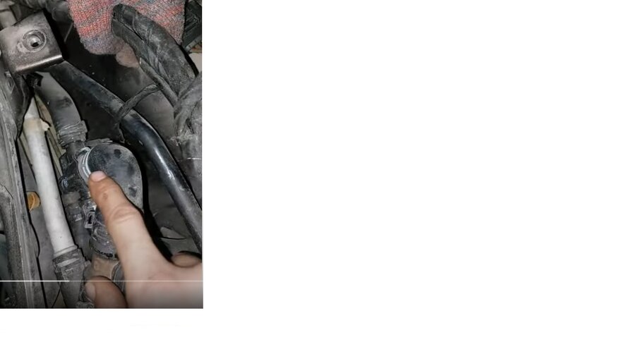

Нашел.
Снял фишку питания. Странно, но диагностика (Стар) не выдала ошибок. Поставил фишку на место.
Тепло от клапана на моторе поступает на циркуляционный насос и дальше на тройник (по фото моей схемы).
Обратил внимание на сильное "журчание" в патрубке. Начал продавливать его, как грушу. Журчание уменьшилось.
Подлез (очень неудобно) к патрубку выхода ОЖ из печки и начал его продавливать.
Минут 15 "жамкал" этот патрубок (другого слова не нашел).
Журчание прекратилось, тепло пошло. Печка заработала.... :)
Задняя печка тоже начала теплеть. :)
Получается - все дело в завоздушке патрубков и печки.
