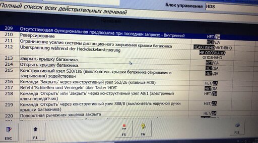

Товарищи, прошу помощи! Нужно вернуть к жизни багажник. Ковырял vediamo 4, искал кодировки, что-то сбил видимо. Перестал работать сервопривод. В DAS делал сброс датчика угла крышки и последующее нормирование - результат "Сверху и Снизу нормировано". Но всё равно привод не работает. Точнее сработал пару раз на открытие и один раз на закрытие в течении нескольких дней. Датчик угла значения видит - от 0.9 в закрытом виде до 4.0 в полностью открытом. В действительных значениях при закрытой крышке следующая картина:

Искал Funkschluesssel schliessen. Ошибок нет (была в сохраненных про залипание кнопки HDS), стерлась и не появлялась более. Кодировки нужно сходить прочитать.

Документ не гуглится. Ввел в эксплуатацию. На первом этапе нормирования - крышка нормально поехала на верх. Но на втором этапе на кнопки не реагировала. Закрыл и поднял руками, нормирование прошло успешно. Но на кнопки так и не реагирует. Вверх тоже не едет сама. Нажатия на кнопки блок видит.

так она у тебя вниз не едет? насос слушай, смотри актуальные значения при нажатии открывания-закрывания.
Сегодня нормально поднимался с кнопки из салона пока машина была заглушена (кожу чистил). Но не закрывался сам. Попробовал еще раз ввести в эксплуатацию. В начале нормирования при открытии руками почувствовал нормальное такое сопротивление. Думаю там всё ок с механикой. Вот что вспомнил: при входе в блок заднего SAM он просит ввод в эксплуатацию из-за неактуального ПО. Есть DAS офф-лайн, но при попытке обновить TSGVR221 он в самом конце ругнулся, что не может загрузить ПО. Залил с помощью vediamo этот CFF - не работал доводчик. Пришлось методом тыка подбирать CFF. К чему это я - при вводе в эксплуатацию DAS сначала проверит актуальность ПО или же предложение ввести в эксплуатацию означает, что ПО уже загружено, нужен только ввод?
