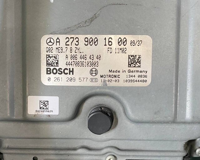

Имеется родной блок ME9.7 W221 S550 4MATIC

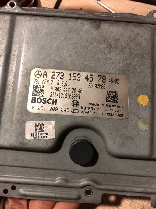

Вместо него поставили вот такой

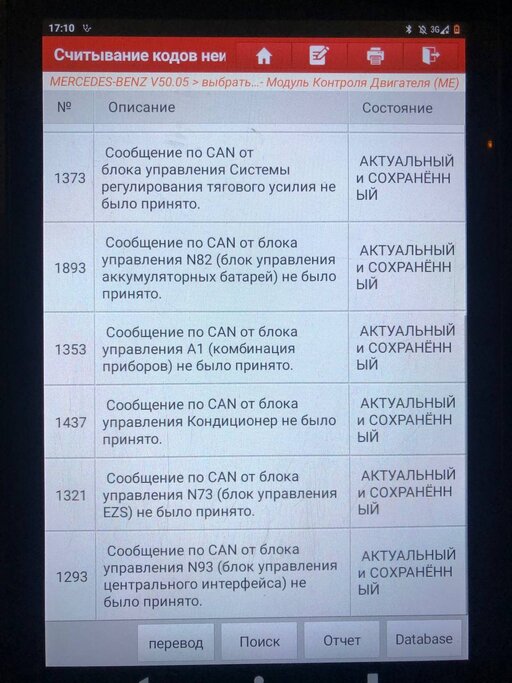

Ктагом был сделан клон полный (Проц, флеш, еепром) блок определяется как родной, вин тоже! Но вылезли вот такие ошибки
Стартер не крутит, ключ принимает. Вентилятор перестал маслать.
Я так понимаю что проблема может быть в том что донорский блок без второго Кана?
или искать проблему в кан шине осцилом?

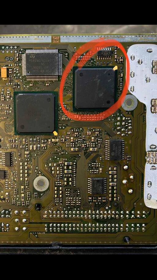

Зразу еще спрошу за Эбу
За что отвечает этот процессор?
Это родной блок W221
