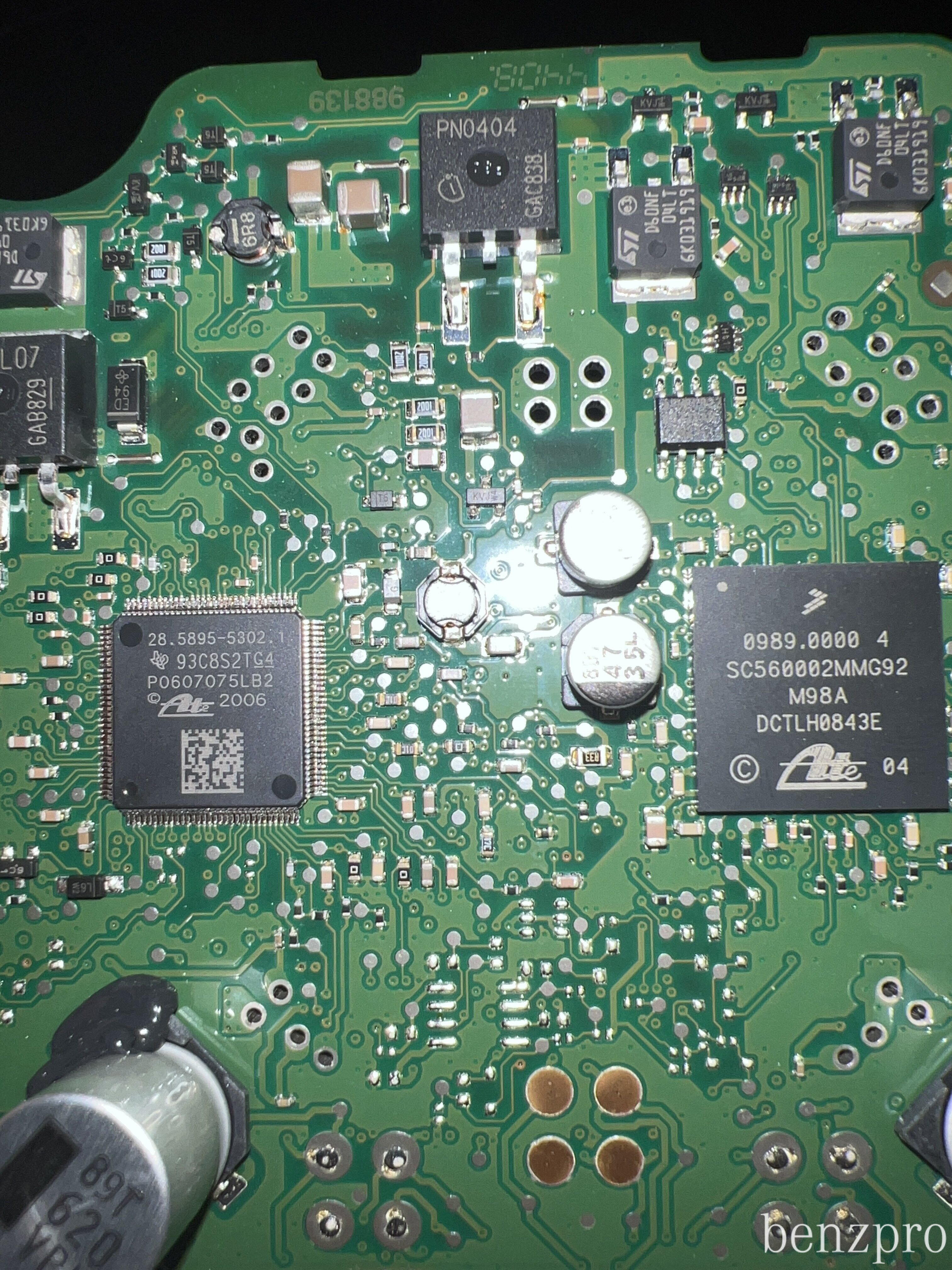

А через программатор нельзя его оживить?
Номер в гугол,ищем что внутри,если находим,опять же,ищем кто работает с тем,что внутри,далее ищем дамп с такого блока,если дампа нет,то может проще блок поменять.
Ну с этой методикой знаком, спросил может кто делал и знает с чем работает. Дамп найти можно, проц стоит за клапанами пока не стал разбирать что стоит не видно.
