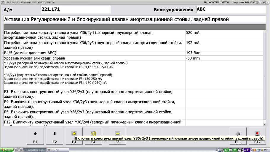

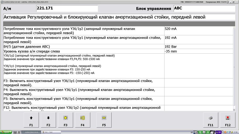

Добрый вечер!
W221 до рест

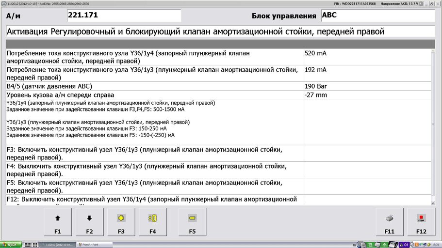

Авто приехало "на коленях"
Не поднимается ни одна стойка!

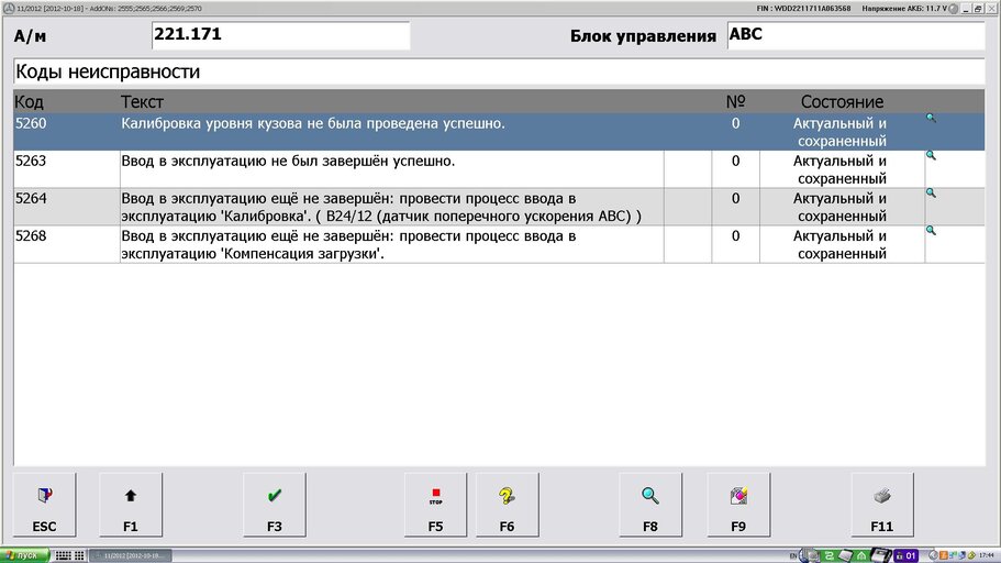

По ошибкам, калибровки и т.д., ничего не по электрике или давлениям

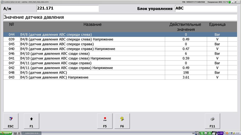

Давление насоса с 180-200, в стойках строго плюс-минус "0"

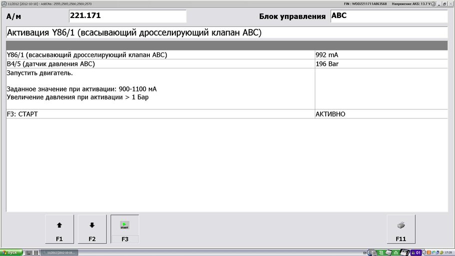

Активация дросселирующего клапана - ОК

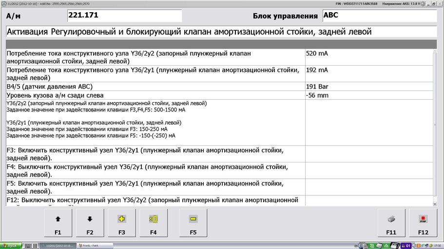

Активации стоек - по токам все ОК, по факту стоят как вкопанные :(
Из обраток ничего кроме пары капель.
Заменили передние клапана (б/у) - картина не изменилась....
Может будут идеи у кого?
Или может есть схема гидравлики (в висе не нашел)
