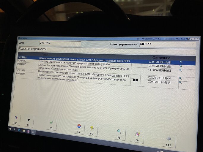

Ошибки :
180500
180C00
Контактор авто размыкает сразу же, как только заведется. Далее гибридная часть не функционирует.
Если откинуть силовой разъём с батарейки, что идёт на DC конвертор и замкнуть интерлок, то авто начинает функционировать в штатном режиме (практически, кроме звена 12v-High voltage)

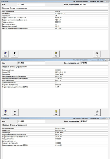

  1. Проверить состояние "Внутреннее эксплуатационное состояние" в log блока SGEM. Если блок находится в состоянии "Run", то далее с пункта 4 . Если указано состояние "Fail", то далее второй пункт.
  2. Выполнить сброс (Reset) в блоке управления SGEM: Блоки управления > Привод > SG-EM Блок управления электромотором > Активации > Сброс (Reset) блока управления.
  3. Составить протокол блока SGEM повторно и проверить внутреннее эксплуатационное состояние. Если блок управления SGEM всё ещё находится в состоянии "Fail", то блок управления (SGEM) заменить. Если блок находится во внутреннем эксплуатационном состоянии "Run", то далее с следующего шага.
  4. Проверить версию (ПО) блока АКБ (BMS). Версия должна быть 10.23.00 или выше. Если нет, то выполнить обновление.
  5. Проверить версию (ПО) блока управления электромотором (SGEM). Версия должна быть 10.06.00 или выше. В случае меньшей версии ПО выполнить обновление.

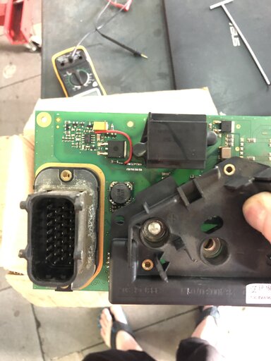

Там (судя по теме на форуме автобк) делали блок управления ЭМ (мы его всрывали, было ошибки по ёмкости кондёра, кондёр заменили ошибки ушли), пайка вроде ничего но не отмыли за собой, авто (опять же со слов владельца) запустить они не смогли.
Машину выгрузили с эвакуатора наглухо мёртвой. Сейчас ездит но не правильно как-то.

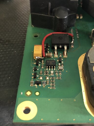

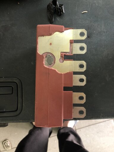

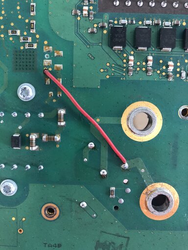

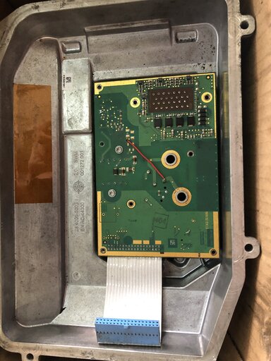

Фотки деталек БУ ЭМ.
Пдфки через час скину.
