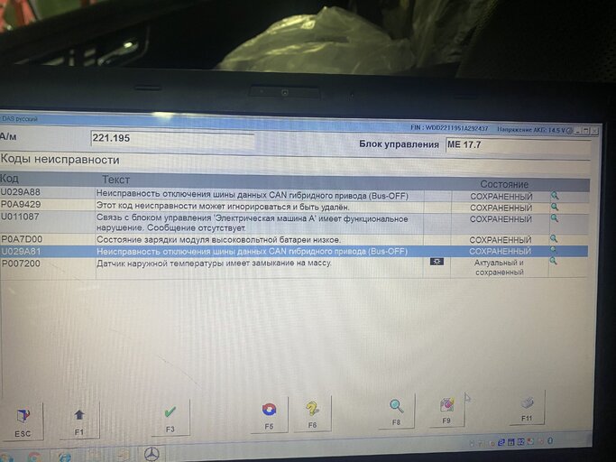

Ошибка висит сейчас одна
Низкий заряд высоковольтной батареи
Разрешения на запуск -нет
После чего? По ошибкам проблема can. После старания заново появится? Надо схему этого can смотреть и изучать кто может срать. Желательно осциллом посмотреть.
Странно появляется , можно час пробовать - ошибок нет кроме низкой зарядки высоковольтной батареи
Потом вылазеет этот список , то вообще первые пару дней было ошибок
Нужен осцил смотреть can на качество.
кстати, а в каких других блоках с гибрид каном есть ошибки по отключению ?
Только арматурная диагностика. Все разбирать, смотреть колодки, подкидывать хорошие запчасти.
только осцилом можно увидеть реальность проблемы.
Так не может быть, если есть блоки на этом кане, в них должно тоже.
