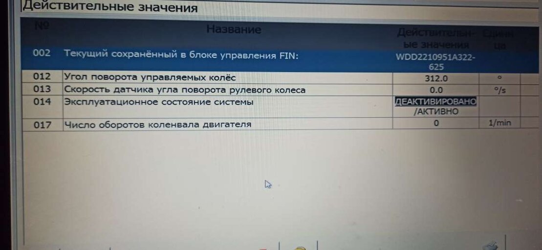

Добрый вечер ! Пригнали в ремонт мерса починить электро ручник .Через пару дней простоя пришло время заняться машиной .Начал загонять в бокс почуствовал что стал туже крутится руль . Перезавел и гидроэлектроусилитель перестал работать . В блоке EHPS ошибок нет . Но смушает параметры Эксплуатационное состояние системы ДЕАКТИВИРОВАНО и не видит оборотов двигателя

активации работают? что с машиной делали?
скрин в момент когда к рулю не прикладывается усилие. на заведённом?
разъём усилителя сухой?

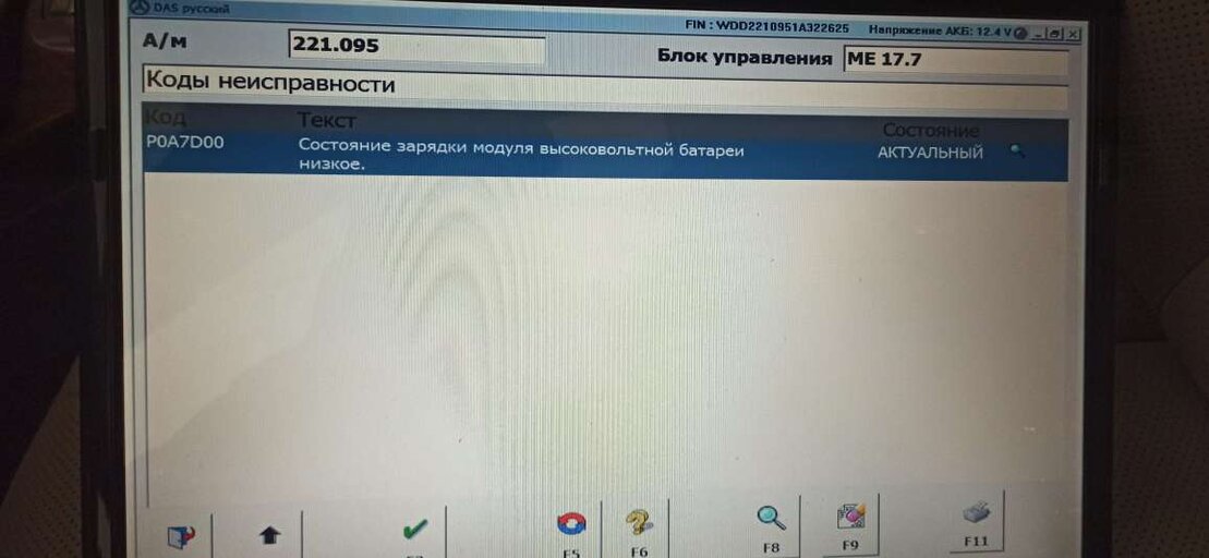

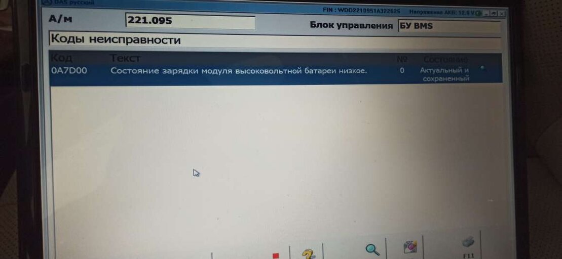

История с мерсом продолжается EHPS заработал .Снял клемму с акб . Но появилась другая проблема перестала заряжаться акб гибрида , и в конечном итоге это чудо перестало заводится ,400 км назад делали ей капремонт мотора. Со слов клиента с машиной проблем не было после ремонта ,гибрид заряжался (показывал заряд на приборке )и с заводкой проблем не было .Ошибки только в блоке управления двигателя и блока акб .Пытался зарядить как описано в ксентри ,контактор шелкает но заряд не идет на приборке 0 процентов ,а в ксентри бегают значения от 3 до 26 процентов .запуск не дает ,только после ресет блока гибрида стартует один раз
