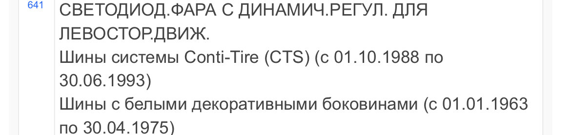

Добрый день. Подскажите делитанту пожалуйста. Рассматриваю к покупке w222 рест с левым рулём, но с рынка Японии. Там по вину фары мультибим для стран с левосторонним движением. Как я понимаю корректно эти фары в РФ работать не будут и надо будет что-то делать с кодировками? И вообще реально ли их будет перекодировать под правостороннее движение? Спасибо.

кодировать вариант надо. будет более-менее. оптика всё равно немного отличается, но физически нет , как на простых линзах механических ограничителей формирования пучка, так как мультибим.

Немного не понял, встречку и попутку, обочину, знаки фары будут ловить?

Не проблема)) надо будет поменять на европу а потом решить с картами вопрос. А так будет 2 языка всего, японский и английский. И с фарами не все так просто.
