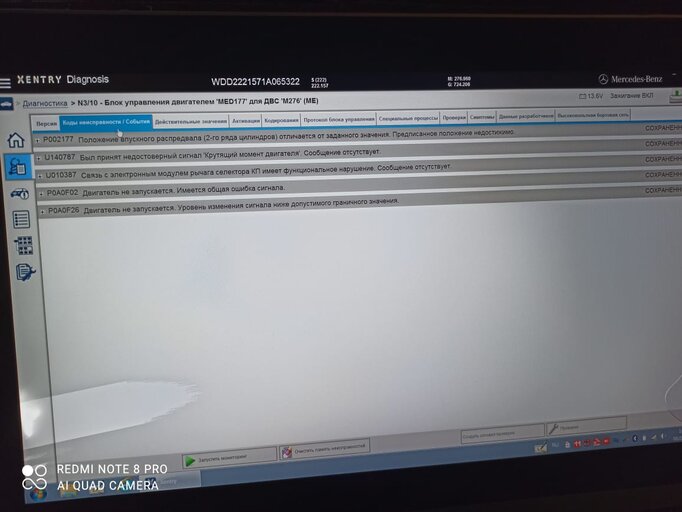

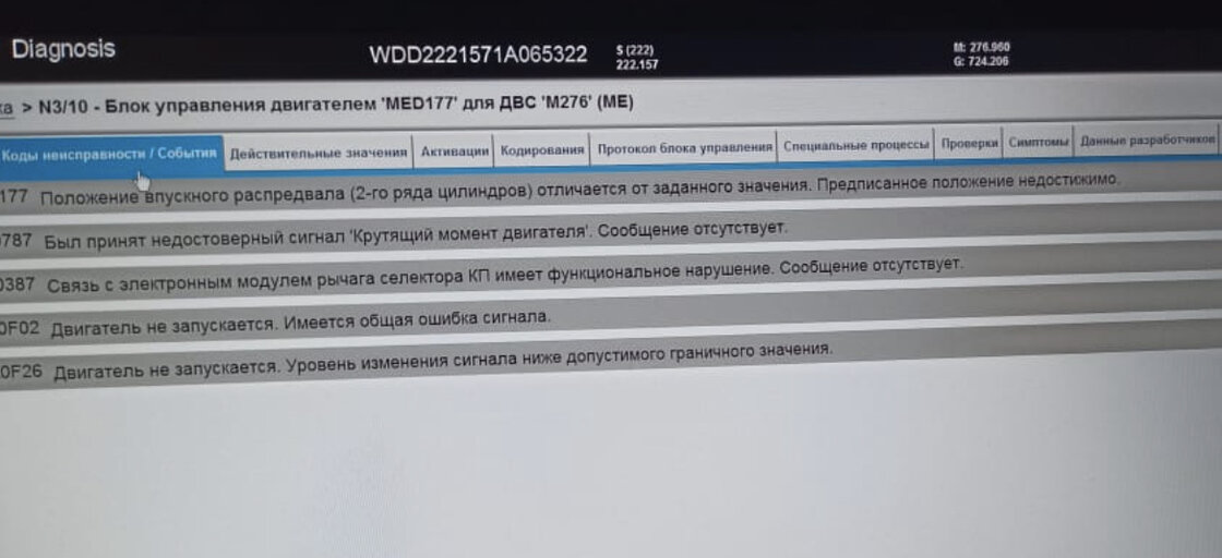

По дз положения в норме, активацию магнитов сделать не могу, тк машина на хх, для активации требуется 3.5к оборотов
ошибки с кодами приложил

в какой момент возникают перечисленные ошибки?
есть-ли другие ошибки если смотреть без фильтра?

Ошибки кроме положения вала появляются после того, как тыкаю на разные рутины в ведьме. Подача топлива есть, давление в рейке есть, проверку делал, давление низкого контура в норме, по дз все зеленое. Ошибка по валу выскакивает на 4-5 запуск, вероятно моторник не успевает накопить ошибки, тк мотор работает примерно 5 секунд. Он не троит, работает ровно, заводится нормально, просто резко глохнет и все
зачем? давайте не будем постить то, что не относится к делу?
если по валу появляется после того, как глохнет - фризы этого кода приведи (только не фотками!)

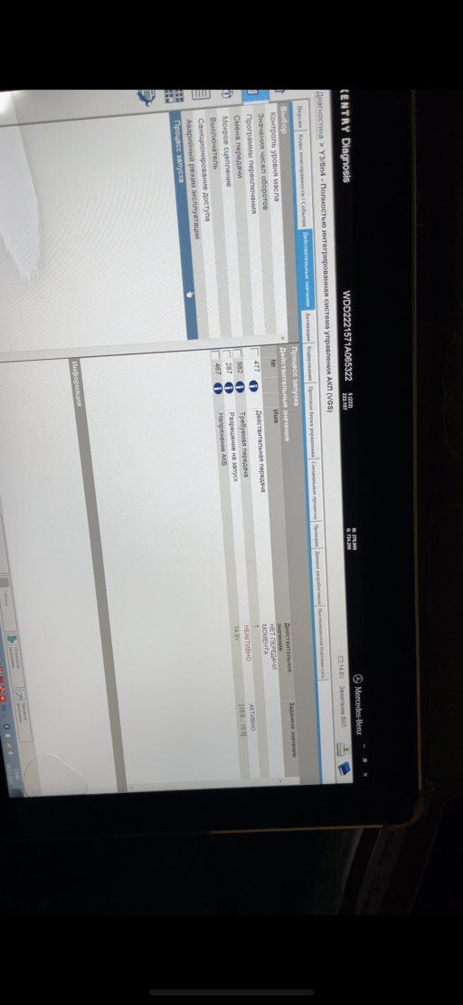

Как-то проскочило отсутствие момента передачи - когда заводишь мотор, пытаешься воткнуть заднюю или драйв, на доли секунды втыкается, падает в нейтраль, соответственно на долю секунды проскакивает это значение. Думаю, тут все таки что-то с коробкой, а именно с мокрым сцеплением. Очень странно и не похоже на мерседес, что нет ошибок и проверок по этому сцеплению
