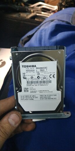

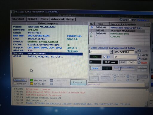

Клиент засомневался в резонности обновления ПО, а пробовать у меня пока нечем( свой DoIP пока изучаю). Полез я в этот жесткий диск, в ноуте определяется,но в свойствах ни файловой системы, ни разделов, ничего. Зайти в него тоже не вышло. Поискал программки для открытия диска, вот толи я глуп, толи диск без защиты уже был. Этой прогой (Victoria)смотрел, а проверял запаролен ли он MHDD.
Времени было не достаточно для изучения вопроса, авто уехало рабочим радио, клиент диск забрал, повезет к компьютерщикам.

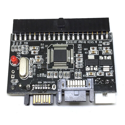

Вы не поняли сначала нужно пароль снять через такой переходник

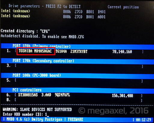

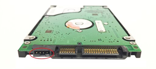

HDD который я извлек имеет разъем как на фото. (Взял с инета)
Зайдя в меню программы MHDD, отображение моего диска было под номером 6 (фото с инета)

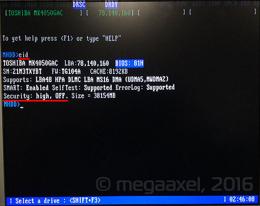

На следующем фото есть строка security: high,off. На диске что я подключил, строка security не имела подобной записи. Но по инструкции я произвел возможно МНИМУЮ разблокировку.
Подключи напрямую к маме.
Т.е. вместо hdd ноута и зайти через загрузочную флешку? Так делал, диск видит,но не могу открыть.
Если security off , то нету там пароля. Можно winhex-ом или тем же mhhdd попробовать прочитать сектора на Диске, должны читаться. То что на диске не видно разделов, может быть как на 221ом ntg3 -на нем нет fat ntfs разделов, поэтому он видиться в винде как просто неразмеченный диск.
