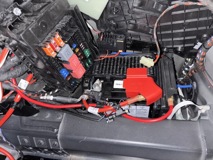

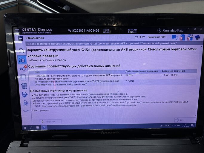

Кто сталкивался - на W223 2020 S350d блок DC/DC-преобразователя N83/13 показывает некорректное значение внутреннего сопротивления вспомогательного аккумулятора. Аккумулятор G1/21 заменил на новый, IBS датчик его (B95/3) тоже заменил (по нему вторая ревизия по номеру в EPC). Результата нету - всё также показывает 7.50-7.90 мОм, при допуске, согласно тесту Xentry, до 7 мОм. В мороз (уже при -5-7) это приводит к появлению ошибки по ESP (недостаточный заряд вспомогательногой аккумулятора G1/21) и отваливанию почти всех ассистентов. Как только машина в теплом гараже или на улице -1 и выше, сразу все ошибки уходят. При этом, отключенный от цепи аккумулятор G1/21 - и старый и новый, показывают измеренное тестером сопротивление 6.1 и 6.7 мОм, соответственно.

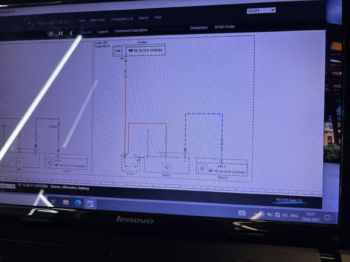

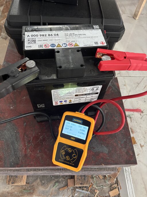

Вот скрины из Xentry и прозвон аккумулятора тестером.

Это отдельный аккумулятор в нише багажника, справа и заряжающий его DC/DC-преобразователь, которые работают на питание системы ESP.
Такое сопротивление будет либо когда АКБ сухой и при этом не заряжен, либо когда он труп. Новый АКБ не факт что нормальный Прибором когда меряете что выставляете?
UPD сейчас посмотрел АКБ дельта, у нее с такими же характеристиками вообще 11мОм норма
Выставляю AGM 300 A CCA.
Для мелкого акб емкостью всего 26 А/ч такое внутреннее сопротивление - норма.
На больших основных акб 90-110 А/ч, обычно 3-4 мОм.
Я заменил этот акб - у старого, при комнатной температуре, при измерении тестером, внутреннее сопротивление 6.6 мОм, у нового - 6.1 мОм. При этом, через Xentry оно считывается его датчиком IBS больше 7 мОм (7.2-7.8). Поменял датчик на новый, с новым номером его ревизии. Стало лучше, но не намного - 6.8-7.1 мОм.
В мороз снова может вылезти ошибка, ибо у любого акб с понижением температуры внутреннее сопротивление увеличивается.
Я, в порядке эксперимента, охладил этот снятый акб в морозилке до -18 С. Измерил - получилось 8.2 мОм.
Т.е. проблема, на мой взгляд, не в акб и даже не в датчике IBS, а в том, что прошивка, софт блока N83/13 DCDC не учитывает температурных колебаний внутреннего сопротивления. Поэтому у меня оно и глючило в мороз, как только система видела увеличение внутреннего сопротивления, по датчику, выше порогового значения 7 мОм или около того, соответственно, выдавая ворох ошибок по ESP и отключая все ассистенты.
