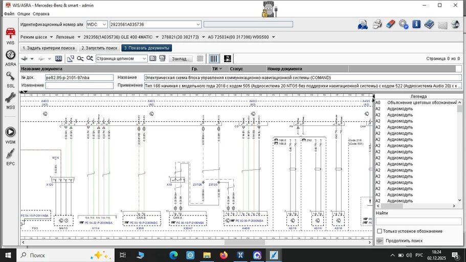

Заехал ко мне сегодня w292 с массой неисправностей по электрике( не работают слепые зоны, стеклоочиститеь, фары моргают ближним/дальним и т.д.) , в тесте обнаружил что отпало множество блоков от CAN. До этого он заезжал на мойку кузов- салон- днище!
Полез в ноги к пассажиру, смотреть КАНы и добрался до мультимедиа ( audio 20) x30/6 CAN B , откинул его в сторону и все нормализовалось.
Откинул магнитолу от разъема и воткнул обратно КАН в развитвитель, опять ошибки, значит что-то посадили на проводку.
Судя по схеме, провод прямой , без каких-либо делителей.
Что можно было посадить на эту линию и зачем, может был у кого опыт, может кан фильтр какой-то и где обычно их вешают, не хочу всю торпедо снимать.

Замыкания между канами нет, отключаю от магнитолы, а на другом конце висит 2.3В , на обоих

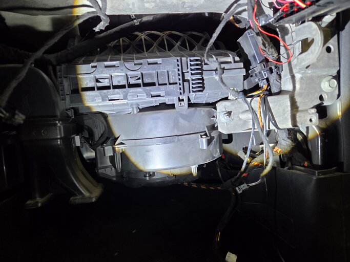

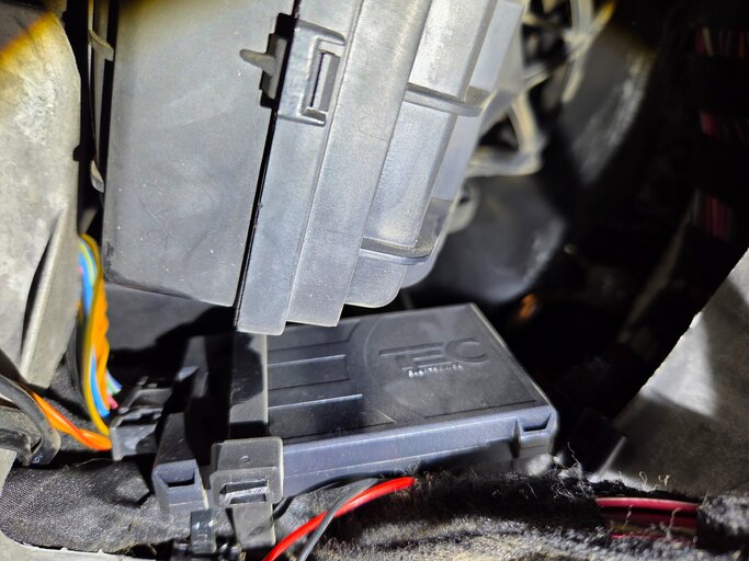

Нашёл за мотором отопителя коробочку Tec , откинул разъем, теперь всё нормально и магнитола работает.
Ну как она без фанконтрола будет работать? Может это и не оно. Какой Кан там рвался?
Да, это фан контроль от призрака.
