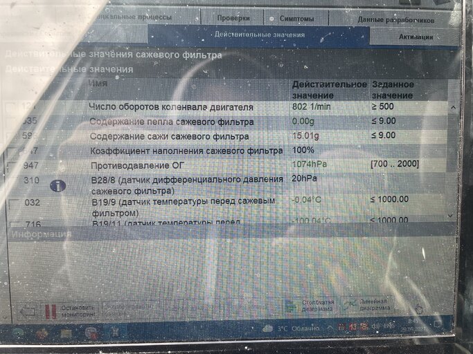

Интересна предыстория, с какого перепугу понадобился ручной прожиг, джекичан горит или просто при диагностике 100% загрузка вдруг обнаружилась? Меня терзают смутные сомнения, что там давно никакого сажевика физически нет, пустая банка, сажевик кое-как отшит программно и прожигать там нечего.
Как он вообще прожигаться может, если не известна температура перед сажевиком, какой прожиг при минусовой температуре выхлопа. У меня на 164-м удален сажевик и программно отшит как раз кривыми ( а может и как раз прямыми ) руками, тоже температуры и загрузку фильтра от балды пишет, уже 200.000 проехал с загрузкой фильтра 130%, зато дифдавление всегда 3-5hpa ))
