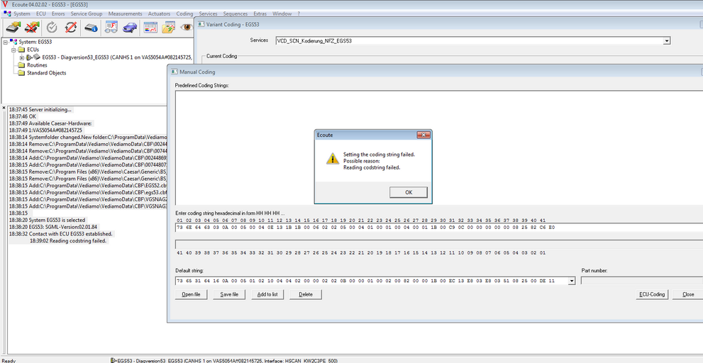

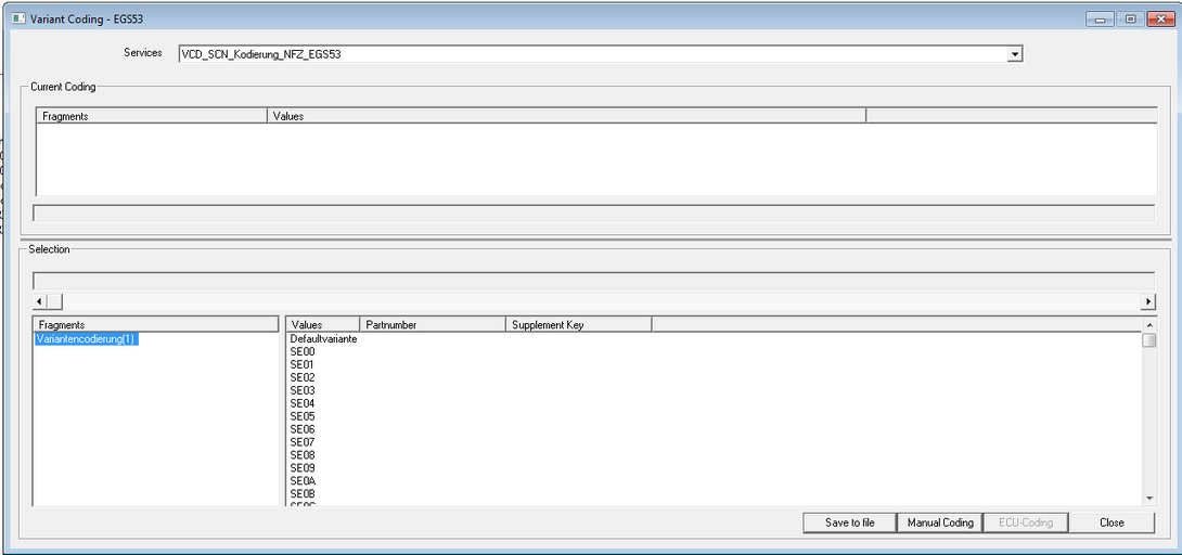

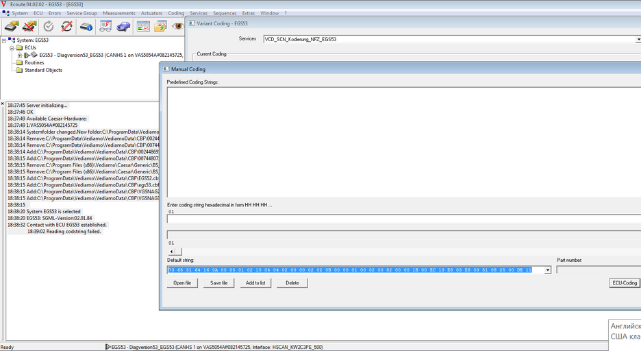

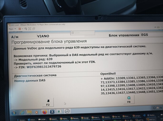

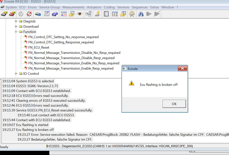

log что пишет?.онлайн ввод в експлуатацей переходит к онлайн кодирование,...думает 30 секунд и дает ошибка-не вьйполнено-ошибка-не все условия вьйполнени.
и процес ввода в експлуатацей закривается с -неуспешно.

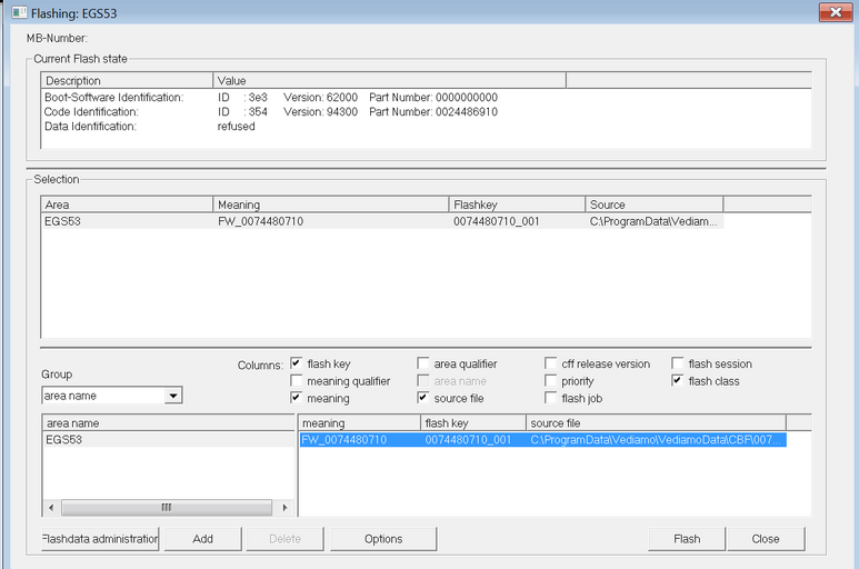

загрузилось аварийная кодировка на ура,...спасибо Романоф! строка видна в байтах .разумеется, стринг тебе самому надо выдернуть тот, который НУЖНО. это пример ЦИФР которые надо для загрузки и указано, что тебе надо после 3бб1 свою кодировку сувать. эту тоже можешь загрузить как проврку. это хорошая кодировка аварийная. для km матрцы.
