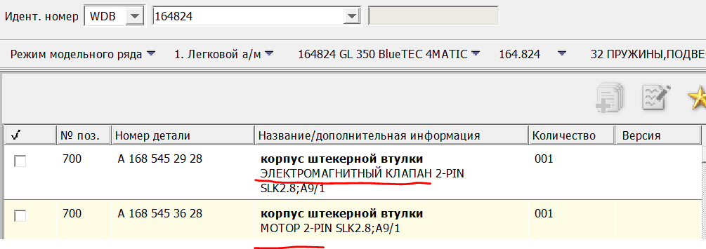

сам пластик без пиновДобрый день !
X164 GL350 2010 год. Ищу в Питере двухпиновый силовой разъем мама, одевающийся на компрессор пневмы.
У него есть отдельный номерок?
или дайте, пожалуйста, наводку где можно купить.
купить оригинал не вариант? A0165455626 - SLK2.8 на 4.00мм2Ремонтный разъем на X164 с двумя проводами в комплекте на Али стоит 900 р., только сроки 3-4- недели.
А провод этот я кусачками, скрутил и запаял. Всё пучком работает. Номерок на X166 заметил.
Вот кто знает маркировку самих пинов на Али, которые подходят в разъемы X164/X166 ?
