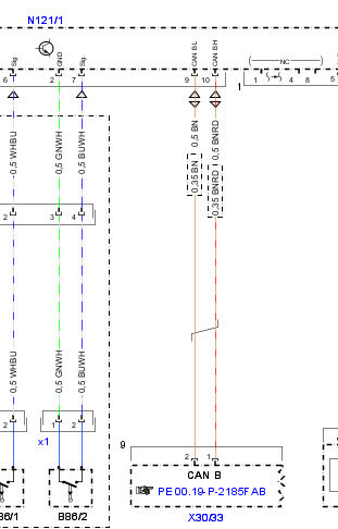

Доброго дня. Попался полный (почти) комплект для доустановки кода 890 (Автоматическая дверь багажного отделения) на X204 дорестайл
ВИН донора - WDC2049871F278448
Вопрос следующего плана - согласно документу pe72.30-p-2101-97faa (Wiring diagram for remote trunk closing control unit) с блока управления приводом двери уходят провода на CAN B в точку X30/33 (картинку прицепил). Подскажите номер штекера для колодки CAN.
Я так понимаю это A0495458428 - или что-то неправильно понимаю?
сними и глазами глянь :)
судя по епц
поз 912 - A0495458428 (для 809кода, твой для рестайла)
